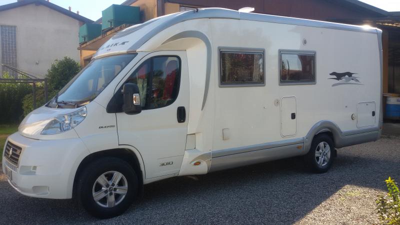

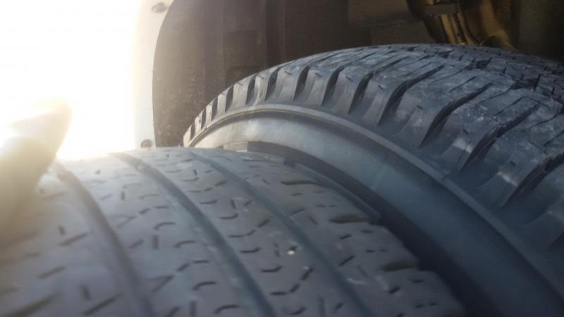

20171024_112632(1).jpg20171024_115343(1).jpgFinalmente montato nuove ruote.
Cerchi MAK Stone da 16
Pneumatici Michelin 225/75 R16 CP 118 R
Nella seconda foto dettaglio differenza circonferenza.

In risposta al messaggio di piluba del 24/10/2017 alle 13:01:41
Finalmente montato nuove ruote. Cerchi MAK Stone da 16 Pneumatici Michelin 225/75 R16 CP 118 R Nella seconda foto dettaglio differenza circonferenza.
Fantastico
Mi sai dire che differenza ti trovi tachimetro/navigatore?
Io sul mio 100km/h di tachimetro contro i 102km/h di navigatore
