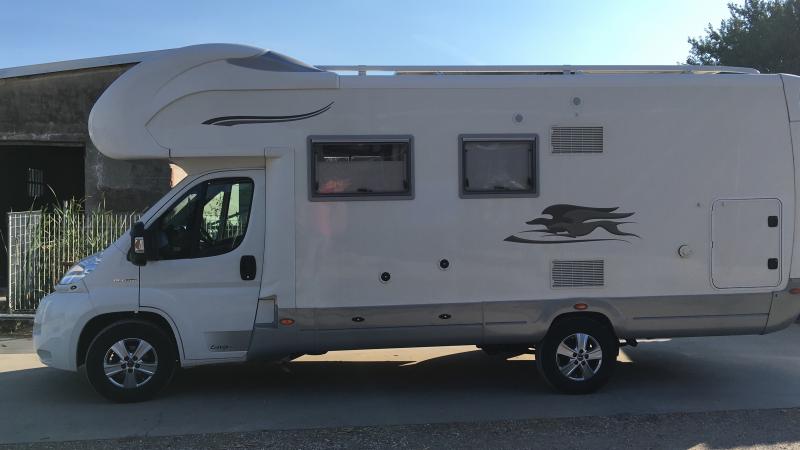

Ciao montato su mh Rapido  cerchi da 16 con gomme 225 75 e nessun problema smileyScreenshot_2017-10-27-06-54-22.png

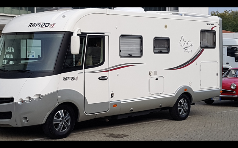

0EC4E69A-66BA-4CAE-AE1F-39A32951AB2C.jpegInfatti sono i cerchi corretti...mod. Fuoco con ET 68wink
qui nella versione Hyper Silver.
