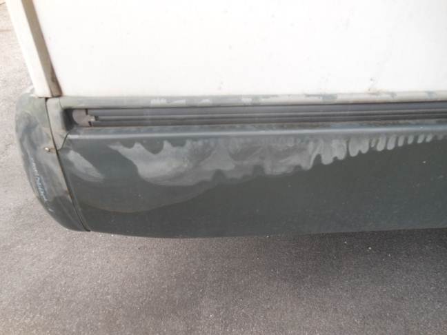

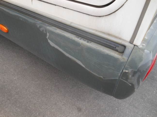

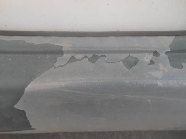

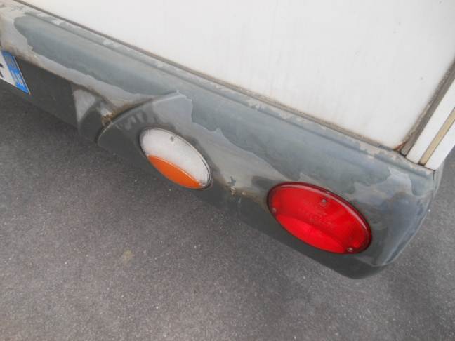

Buongiorno a tutti, allego delle foto sulle condizioni dei paraurti del mio camper Ford C.I. 2005, praticamente penso che la parola giusta sia, come per la pelle, esfoliatura. Credo che tutto sia iniziato da un colpo preso dal solito paletto invisibile e non riparato visto che si trattava di una piccola crepa. Per motivi di lavoro e tempo non ho la possibilità di seguire il forum in modo regolare. per cui anticipo il mio grazie a coloro che mi lasceranno un suggerimento.

non si tratta di un colpo ma il sole, è il lucido trasparente che si è degradato. o lo fai verniciare in carrozzeria o lo fai te, scrosti tutto, carteggi con carta fine, spruzzi 2 mani di primer per plastica e poi vernici e lucidi.

Per togliere la pellicola trasparente usa la pistola ad aria con un compressore.Gli spari l'aria sotto e viene via tutto in maniera perfetta,poi rivernici come ti hanno gia suggerito
