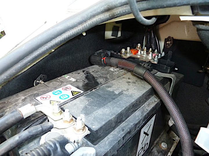

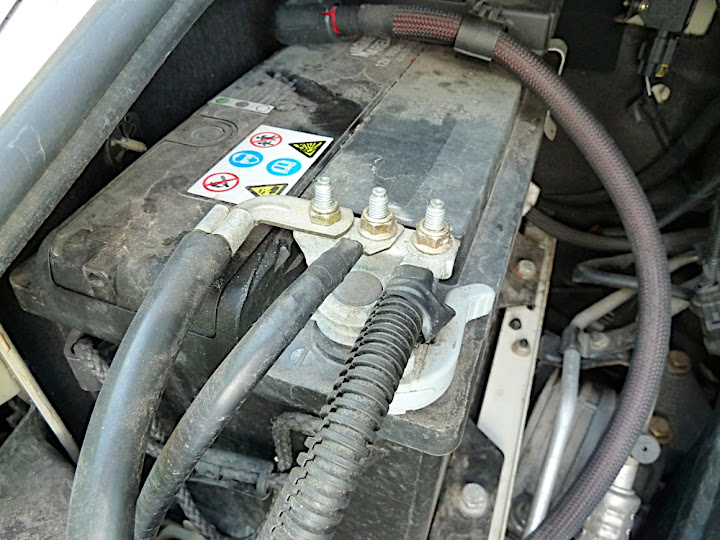

Ho una domanda, funziona anche all'inverso? Se ho la batteria della cellula scarica posso in caso di emergenza fare funzionare la caldaia con la BM? Naturalmente sapendo che mi serve per mettere in moto, ma funziona? Sul disegno alla voce (FC) fusibile camper 50A, il mio é da 30A devo sostituirlo? Io sul mio ducato del 2006 ho sul morsetto della massa un cavo grosso e due cavi fini come mi comporto? A cosa servono? Interrompo solo quello grosso? Intanto vi ringrazio ma prima di fare il lavoro volevo essere sicuro su tutto. ciao Emil

Si che funziona all'inverso, ovvio, ma come già hai capito ci vuole... testa. E' la BM quella [;)] Per le masse te stacca il polo negativo dalla carrozzeria. I fili che vedi in più alla massa devi immaginarli come collegati al telaio altrove e quindi quelli rimangono sul cavo lato telaio per cui quando apri lo staccabatterie-negativo quelli continuano ad esser collegati al telaio. Il morsstto che nello schema vedi verde va tra il solo morsetto negativo e tutti i cavi di massa che prima andavano lì, ma non puoi sbagliare perchè è un morsetto maschio-femmina montabile in un solo modo, quello giusto. Il fusibile che vedi è sul MIO Ducato col MIO allestimento Wingamm, te lasci il tuo così com'è ovviamente. Cordialmente, Marco.

Grazie Marco Allora se ho capito giusto alla massa stacco solo il cavo grosso e lascio i altri come sono. A questo punto posso usare per tutti e due i cavi un staccabatteria uguale? ciao Emil

ASSOLUTAMENTE NO. Metti questo direttamente sul morsetto negativo... ... e poi la terna di cavi che hai te la colleghi al piolo che vedi alla sinistra del pomello verde. ASSOLUTAMENTE NO anche alla seconda domanda. Il filo nuovo invece, quello che porta il positivo dalle BS tramite l'altro staccabatterie, lo colleghi ad un dado della piastra positiva che va direttamente al polo positivo della BM senza passare da nessuno dei fusibili colorati che sono avvitati su quella piastra lì. Ecco lo staccabatterie che lavora sul POSITIVO BM e sul POSITIVO BS: Un posto ideale per collegare il nuovo cavo del parallelo è il dado del cavo che va al motorino di avviamento, se c'è un fusibile lo colleghi ovviamente non dalla parte del cavo che va al motorino elettrico ma dalla parte che va alla piastra positiva. (boia, due su due ne hai cannate [:D][:D][:D] ) Cordialmente, Marco.

Scusa Marco se insisto ma allora posso staccare direttamente il polo dalla batteria che é gia del tipo con la levetta come si vede se si osserva bene la 1 foto. Ma allora non ho capito a cosa servono i due cavetti piu fini, ho provato a seguirli ma non riesco a individuare dove vanno, appena ho tempo magari mi infilo sotto il camper e forse riesco a vedere. Grazie ciao Emil

Si, è vero, c'è la levetta staccabatterie che non avevo notato. Quindi il morsetto che hai te è un doppione di quello VERDE che ti ho mandato io. Stesso concetto però, stacchi SOLO il piolo negativo della BM da quello a cui è attaccato. Quei cavi potrebbero essere un doppione della massa, uno sul telaio e uno sul motore il quale a causa degli ammortizzatori in gomma simblock potrebbe non fare contatto elettrico perfetto. Marco.
