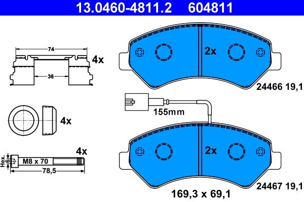

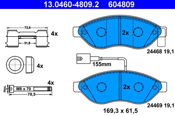

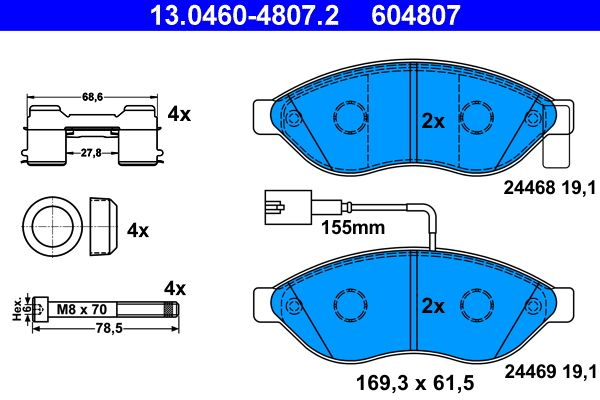

vorrei acquistare le pasticche anteriori per il mio mezzo, ma, dichiarati tutti come compatibili, ne trovo 4 modelli della Ate, che differiscono per la dimensione delle mollette interne (4 differenti) e per due altezze della pasticca stessa, qualcuno sa qual'è il codice ricambio originale?

hai ragione, mi rendo conto che sulla "carta" è impossibile saperlo con certezza. Volevo acquistarle percgè le originali, pur con solo 33kkm ed ancora parecchio materiale d'attrito, fischiano parecchio, un fischio che, mentre il mezzo si sta per arrestare, diventa davvero stridente. I dischi non sono particolarmente usurate, le pasticche anche, ma volevo provare a farle sostiture per vedere se si risolveva.

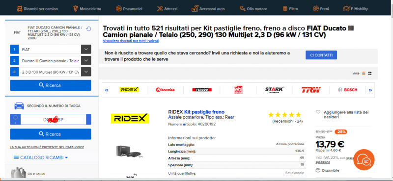

due altezze della pasticca stessa, qualcuno sa qual'è il codice ricambio originale? Grazie! Ciao! Gianluca Hymer Ayers Rock su Ducato 540 140cv
in questo modo , inserendo la targa del mezzo ( il mio ) queste addirittura costano meno della panda ..image(4360).png

Inserito il 27/11/2022 alle: 20:01:45
In risposta al messaggio di elefantin del 27/11/2022 alle 19:06:09
a me con la targa non trova nulla :-(
