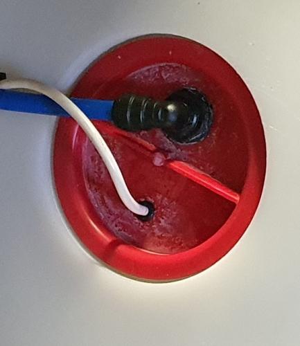

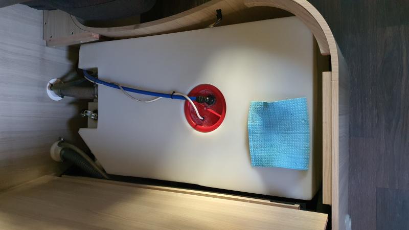

mi trovo difronte a questo problema. La pompa dell'acqua mi ca saltare il fusibile.
secondo voi cosa può essere e che tipo di pompa monta questo camper?20200618_162730.jpg

a vedere la foto, sembrerebbe una pompa ad immersione, ma quello che ha fatto il lavoro andrebbe frustato sulla pubblica piazza
dimmi come fai a svitare il tappo di ispezioneangry

Quel raccordo al tubo come si fa a sganciare? Non ho avuto mai a che fare con questi aggeggi

il raccordo è semplice, spingi il tubo e vedi una parte del raccordo muoversi verso l'interno, tieni premito quel pezzo che hai visto muoversi e sfili il tubo, il problema è il cavo della corrente

Non credo, è abbastanza lungo da poter girare. Provo e ti faccio sapere.
Grazie.

Non credo, è abbastanza lungo da poter girare. Provo e ti faccio sapere. Grazie.
si,ma se devi cambiare la pompa, devi scablare tutto
Ti saprò dire domani. provo a vedere cosa ne viene fuori.
lo taglia e ci mette una presa con attacco rapido
Non risolve il problema  se deve poi far passare il cavo da quel foro con guarnizione, la  spina e presa dovrebbe metterla dopo il tappo di ispezione, ma deve essere stagna, ha già problemi di cortocircuito...

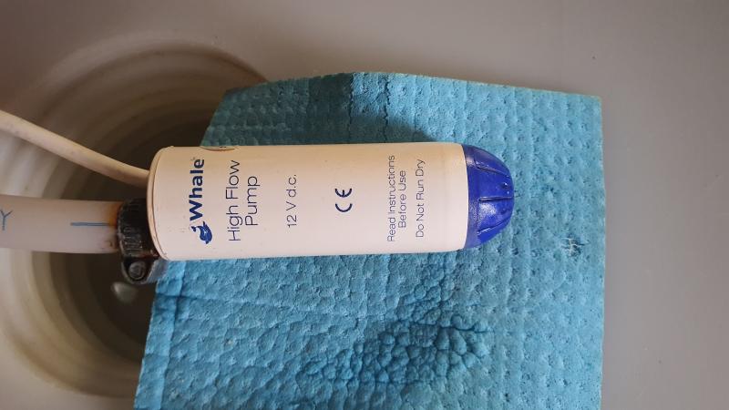

Confermo, chi ha fatto quel lavoro dovrebbe essere percosso due volte al giorno per il resto della vita. Mettere una fascetta di ferro all'interno di un serbatoio contenente acqua è da scellerati.
Puoi sostituirla tranquillamente con qualsiasi pompa ad immersione a 22v
Questa ad esempio, ma c'è ne sono davvero di tanti tipi e prezzi
 Ma sei già sicuro che sia la pompa?
Modificato da impiegatodelvolante il 20/06/2020 alle 08:26:20

Ho scoperto che questa è il ricambio della casa. Sulle fascette confermo, è un tentato omicidio.
ho già ordinato la stessa su un sito di nautica e non metterò parti metalliche ma al massimo fascette stringifilo.
Sostituirò il pezzo di pompa che ho già visto andare bello stretto. Forse non serve nessuna fascetta.

Non è che ha aspirato un sassolini che tiene bloccata la girante? Prova a svitare il fondo blu e vedere se la ventolina gira liberamente.
Controllerò al mio rientro a casa. Grazie.
