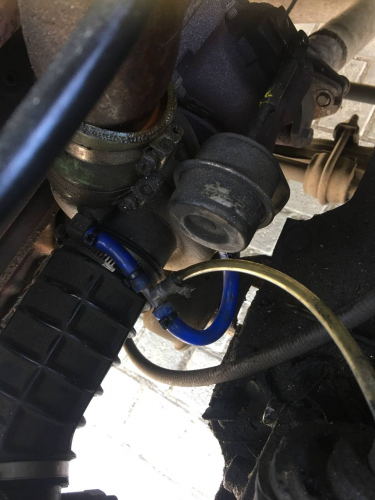

Ho girato alcuni meccanici ed uno mi ha sostituito due tubicini collegati al turbo (sono quei due blu che vedete nella foto sotto, penso siano del gasolio...non vorrei dire una cavolata) e il mezzo è andato subito meglio ma comunque non aveva la stessa potenza di prima.

I tubicini blu sono quelli che alimentano la wastgate.
Dentro ci passa l'aria generata che preme su quel cilindro dove all'interno c'è una membrana ed una molla.
Oltre una certa pressione viene spinta l'asta che apre una "valvola" di sfiato sovrapressione del turbo.
Come successo a qualcun che lamentava problemi simili potrebbe essere che ti rimanga aperta un po' quella valvola ed il turbo non vada in pressione.
Da capire cosa hai collegato su quella T dove parte il tubo trasparente (se un Overboost regolabile o fisso  o  il lettore della pressione turbo).
Mi sembrano bassi gli 0.5-0.7 che dovrebbero essere 0.9 su quei motori.
Anche li...da capire dove l'hanno letta (da wuel tubo trasparente o nell'aspirazione?) ed in che condizione.
Il mio parere è che se sostituendo i tubicini blu il camper è andato subito meglio...il problema è da ricercare li...pressione turbo/Wastgate

Se il camper ora non va le cose sono due
1 la pompa iniezione da poco gasolio (aumentare mandata gasolio)
2 La pressione del turbo è piu bassa del normale (cercare le cause)
3 Motore cotto (speriamo di no!)
La pressione quando andava bene quanto era?
0.5 0.7 bar sono pochi dovresti avere 0.9 1 bar.
Di solito la causa molto frequente di scarsa pressione turbo è la valvola westgate.
Falla sostituire.
