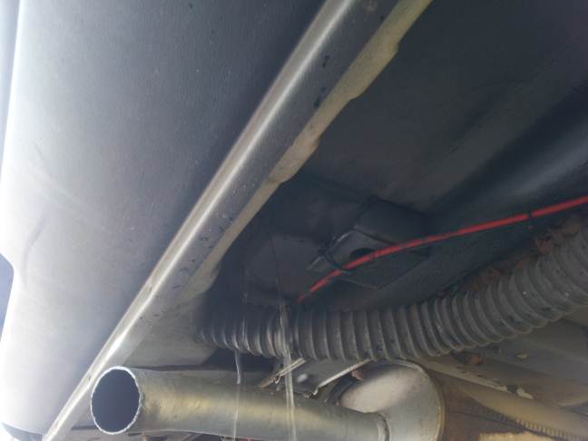

Ciao a tutti,
abbiamo fatto il primo viaggio con il nostro "nuovo" Laika appena acquistato.
quando ho fatto la piena dell'acqua, per circa 20 minuti dalla parte sotto il camper dove c'è la marmitta è uscita una fontanella di acqua....
poi ha smesso.
Guardando il computer di bordo l'acqua risulta ancora al 100% e se provo ad usarla in camper, tutto funziona.
Secondo voi è una perdita del serbatoio dell'acqua potabile oppure  ne avevo messa troppa e quindi esce da sotto per sicurezza ?

Ho avuto lo stesso identico problema sul mio kreos: al pieno d'acqua, il camper "pissiava".
Aperta la botola del pavimento, ho visto che la guarnizione del tappo d'ispezione non teneva più, e il tappo era tutto incrostato di calcare.
Con ben 6€ ho preso tappo + guarnizione nuovi e ho risolto il problema.

Anche io con il Ev 9 del 2009,  ho avuto un problema analogo. Il grande tappo del serbatoio o botola di ispezione  perdeva, ergo speravo fosse solo la guarnizione.
Ma notaiche    quando lo riempivi si deformava a tal  punto che il tappo , essendo posizionata di lato, avrebbe perso anche con  la guarnizione nuova.
Ho dovuto creare  delle dime per impedire che cambiasse forma e poi ho messo una guarnizione nuova.

Stesso tuo camper, stesso tuo problema venerdì prima di partire.
Riempito fino all'orlo e guarnizione maledetta del tappo di ispezione che non tiene.
Ho aperto la manetta (quella per svuotare le acque bianche) e lasciato uscire qualche litro di acqua.
Problema risolto momentaneamente perché non ho avuto ancora tempo di cambiare la guarnizione.
