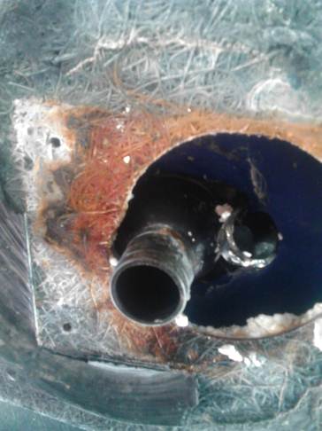

Ciao e grazie per l'aiuto che potrete darmi.
Nel mio camper è esistente un serbatoio incassato dotato di piletta di scarico tradizionale, tipo quelle della vasca da bagno; la chiusura avviene con il classico tappo di gomma diametro 40.
E' possibile sostituire la piletta di scarico rilevato che quella esistente perde???
Grazie.
Rudi

Le pilette sono formate da 2 parti, una superiore che è quella che vedi ed una inferiore che fa "corpo" con quella sopra tramite una vite centrale ( potrebbe però essere anche una piletta a vite, cioè le due parti che si avvitano tra loro senza altre viti).
Per cambiarla devi accedere per forza alla parte inferiore, riesci a vederla o é affogata nel sigillante sottoscocca?

questa è la foto (faticosamente fatta) di quanto esistente.
Da inesperto e sulla scorta di quanto da Te affermato, ho notato un guarnizione "pizzicata e fuori sede".... sembra quasi che già in precedenza fosse stato fatto un intervento di sostituzione della piletta e ripristino della coibentazione (tieni presente che prima la coibentazione c'era con un "pezza" di polietilene.
Presumo, a questo punto, che si possa intervenire.
Grazie.
Ciao, Rudi

Ciao, dalla foto sembra che il foro per l'alloggiamento della piletta sia più largo di quello che serve ed anche decentrato, il materiale di colorechiaro che si vede è vetroresina? E' quello il serbatoio? I due forellini che si vedono cosa sostenevano?
Credo che se sei arrivato al punto della foto puoi levare la piletta dall'alto (fai attenziane che venga via facilmente e non forzare niente), poi vedremo come operare in seguito.

quello che vedi è lo "scatolato" di vetroresina che protegge il serbatoio, mentre le parti "bianche" sono l'isolante termico (palline di polistirolo).
I fori praticati sullo scatolato in vetroresina servivano per fissare una piccola lastra metallica (forata al centro in corrispondenza dello scarico) di protezione.
Dall'interno devo fare una foto per capire se la piletta, al centro, porta una vite di collegamento con la parte sottostante.
Credo di capire che la guarnizione di tenuta tra i 2 "pezzi" dello scarico si è spostata....
Ciao.
