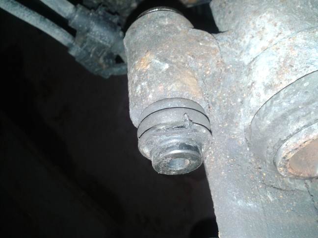

Mi è capitato spesso. La pinza brembo su ducato ha questo difetto. Quando si accumula molta sporcizia sul supporto pastiglia la stessa tende a gripparsi.
Anche i parapolvere delle colonnette del flottante devono essere perfette (nella foto una lacerata). in caso contrario passa l'acqua e le grippa. Purtroppo il kit di riparazione con i parapolvere ed i gommini li vende solo la fiat, li ho cercati ovunque ma non li ho trovati da nessuno. Costo circa  80 € per pinza senza il kit pistoni.
