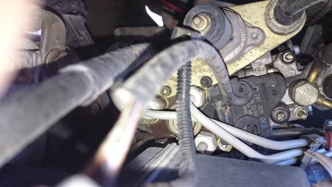

Aiuto ! Non riesco a trovare la vite della mandata gasolio !Questo dovrebbe essere il mio motre, dove stà ?
whynot56
whynot56
15/06/2015 822
Inserito il 27/07/2015 alle: 20:05:23
E' quella comandata dall'elettrocalamita ? Sotto il cavo dell'accelleratore ?

è quella posizionata di fianco al solenoide, vedi un dado di ritegno con un anellino di fermo,,mentre se togli con un cacciavite il lamierino sopra al dispositivo LDA troverai la vite torx per anticipare l'intervento del dispositivo.

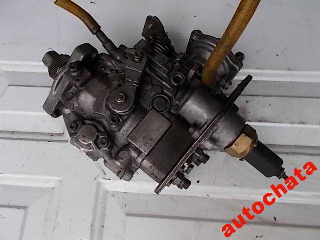

non toccare il dispositivo della seconda foto.Non c'è nessuna elettrocalamita,c'è solo un cavetto che serve a scaldare la cera contenuta nel barilotto ,che scaldandosi rilascia il cavetto extra anticipo che serve per le partenze.sad

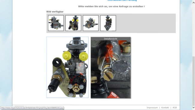

Dovrebbe essere questa:
http://www.meyermotoren.de/Kata...
Ma non vedo il dado.

se ingrandisci la foto del primo link,vedrai leggermente sopra e a lato del solenoide un dado da 13 mm verniciato di rosso,quella è la vite mandata max, allenta il dado e avvita il perno con una chiave da 6 mm,solo mezzo giro.( quella sigillata con filo e piombo)

La vite sigillata con il filo ed il piombo ?Ma lo trovo anche sul mio il sigillo ?

il dado è quello, il sigillo ( non il piombo) c'è su tutti,proprio per evitare di aumentare troppo la mandata.

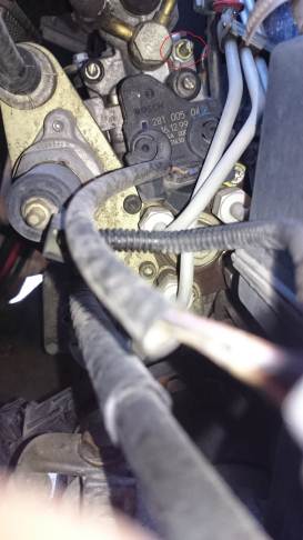

Oggi ho smontato i due tubi aria sopra la pompa, ma ho trovato una situazione diversa,questa
La foto è girata di 90* in senso orario.Riprende il lato destro della pompa ( si vede il solenoide ).
Qual'è la vite giusta ?

sotto il raccordo uscita a due vie ( dove si vede la scritta out) si vede la vite registro.

Quella cerchiata in rosso ?

ciao,se non è mai stata toccata ci dovrebbe essere un collarino di plastica nero che gira libero sul controdado,tolto quello trovi un dado con chiave di 13 e sulla filettatura che ne esce trovi un fermo cilindrico che devi togliere.....dalla foto dovrebbe essere quello sotto a quello che hai cerchiato....
Se ti posso dare un consiglio vacci molto piano ad un quarto alla volta e cerca di segnarlo prima di mettrerci mano

Ciao e grazie anche a te dei consigli. Prima di mettere le mani vorrei essere sicuro "dove" mettere le mani.
Sei sicuro che è quella sotto la vite da toccare ?

quella che ti ho descritto l hai individuata????

A occhio, la vite che dici tu sembrerebbe coperta da un cappuccio di plastica.Almeno sembra dalla foto.

scusa il ritardo , è quello che ti hanno appena detto..con il collarino nero.

Evviva, sono riuscito a fare il tutto, meno la rotazione della membrana lda, perchè non sono riuscito a svitare le viti.
Il collarino di plastica sulla vite di mandata và spaccato completamente, altrimenti non entra la chiave a tubo da13 per sbloccare il dado.
Avvitata la vite di 1/2 giro, ma riavviando il dado di blocco un pò gira il tutto.
Avvitata di un giro la vite della lda e rimesso il cappuccio di lamiera.
Ho fatto il giro dell'isolato affondando in seconda, e sembrerebbe non fumare. Nel w.e. andrò fuori e vedrò che cambiamenti ci sono.
