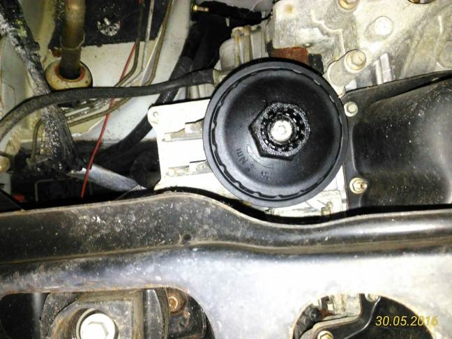

Ciao a tutti, vorrei sostituire l'olio e il filtro olio del mio camper con motorizzazione ford transit 350L del 2001.
Per meglio descrivere la mia domanda vi allego una foto dellla parte sottostante il motore.
Per quanto riguarda l'olio, lo aspiro con la pompa, mentre per quanto riguarda il filtro dell'olio, ho qualche perplessità al riguardo e più precisamente:
il filtro dell'olio si trova dentro la calotta con al centro la brugola "come si vede in fot" ? se si, qual'è la procedura da seguire per sostituire il filtro?
Grazie e saluti a tutti

Quella brugola, se la sviti , ti permette di svuotare l'olio. Ma a te non serve visto che lo svuoti diversamente, quindi non è da svitare. Per quanto riguarda il contenitore del filtro utilizza una chiave per filtri olio ( tipo chiave a catena) e lo sviti come una normale cartuccia. All'interno troverai il filtro dell'olio da sostituire.

per cambiare il filtro basta svitare la calotta e poi ci trovi il filtro dentro, ma perchè aspiri l'olio invece di togliere il tappo delle coppa? personalmente penso che con l'aspirazione non togli mai bene tutto l'olio e poi non fai colare la morchia e questo di sicuro non fa bene, anni addietro mi capitò di smontare un motore di un mezzo a cui avevano sempre sostituto l'olio con la pompa aspirante e non ti dico cosa trovai nella coppa e proprio per questo la pompa dell'olio non aspirava più la morchia aveva tappato la griglia di aspirazione della pompa,per me l'aspirazione dell'olio invece che scaricarlo dal tappo e solo comoda pigrizia, io poi l'olio lo scarico sempre a motore be ben caldo.

Con la chiave da 36mm togli il filtro ( là brugo la serve soltanto X svuotare il contenitore del filtro dell'olio dall'olio) e con la chiave da 13 mm sviti il tappo della coppa X scaricare l'olio, lascia stare gli aspiratoriwink
