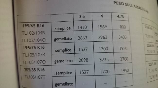

Anch'io ho una tabella simile (ma forse identica, ma è sul camper...) nel manuale d'uso IVECO .
Tieni presente che i pesi lì riportati sono sul singolo assale, non di tutto il camper.
Interpolando i valori (a occhio) viene fuori:
4,2 Bar sono in grado di sostenere (asse gemellato) 3375 Kg e (asse singolo) 1770 Kg
4,5 Bar sono in grado di sostenere (asse gemellato) 3500 Kg e (asse singolo) 1850 Kg
Pertanto, le gomme gonfiate tutte a 4,2 (consiglio Laika) potrebbero supportare una massa complessiva del tuo camper di 5145 Kg (1770 all'anteriore, 3375 al post.)
Mentre seguendo il consiglio Iveco (4,5 davanti, 3,5 dietro) siamo a 1527 1850(ant) + 3500 2898(post) =5027 4748 Kg. Come vedi c'è ampio margine in entrambi i setting, non penso che il tuo camper arrivi a 5 tonnellate. Però farei un po' di attenzione soprattutto all'asse anteriore dove le gomme sono più al limite di quelle posteriori - io preferisco 4,5. Quindi seguirei il consiglio IVECO. Un'idea più precisa te la puoi fare (come sempre) mettendo il camper sulla pesa (un asse alla volta). 5€ e passa la paura!
Ciao da Dash

Anch'io ho una tabella simile (ma forse identica, ma è sul camper...) nel manuale d'uso IVECO . Tieni presente che i pesi lì riportati sono sul singolo assale, non di tutto il camper. Interpolando i valori (a occhio)
viene fuori: 4,2 Bar sono in grado di sostenere (asse gemellato) 3375 Kg e (asse singolo) 1770 Kg 4,5 Bar sono in grado di sostenere (asse gemellato) 3500 Kg e (asse singolo) 1850 Kg Pertanto, le gomme gonfiate tutte a 4,2 (consiglio Laika) potrebbero supportare una massa complessiva del tuo camper di 5145 Kg (1770 all'anteriore, 3375 al post.) Mentre seguendo il consiglio Iveco (4,5 davanti, 3,5 dietro) siamo a 1527 1850(ant) + 3500 2898(post) =5027 4748 Kg. Come vedi c'è ampio margine in entrambi i setting, non penso che il tuo camper arrivi a 5 tonnellate. Però farei un po' di attenzione soprattutto all'asse anteriore dove le gomme sono più al limite di quelle posteriori - io preferisco 4,5. Quindi seguirei il consiglio IVECO. Un'idea più precisa te la puoi fare (come sempre) mettendo il camper sulla pesa (un asse alla volta). 5€ e passa la paura! Ciao da Dash .(\_/). (='.'=) ('')_('') Il camper è come la salute: ti accorgi come stavi bene prima, quando non l'hai più... (DASH) Edit: corrette alcune cifre: avevo letto le colonne sbagliate!
si si mi era chiaro il discorso assale così come dalla paura mi sono ripreso quest'estate reimmatricolandolo a 40 q.li.....
C'è un errore nei tuoi calcoli (approssimati) sul "suggerimento Iveco:
Mentre seguendo il consiglio Iveco (4,5 davani, 3,5 dietro) siamo a 1527  1850 (ant) + 3500 2898 (post) =5027 4750 Kg.
I pesi per asse del mio mezzo, alleggerito di vivande, prolunghe, ed altri oggetti pesanti (ma senza smontarlo...) con conducente sono risultati (pesa MCTC): Anteriore 1700 Posteriore 2100 ...surprise
Per quello che pensavo ad un 4.2/4.5 all'anteriore (anche se a 4,5 qualche colpo lo si sente ancora) e scendere al post anche se 3,5 mi "sembrano proprio pochi"
Proverò a stare sui 4 dietro e vediamo

Inserito il 23/09/2015 alle: 11:07:21
In risposta al messaggio di enricobig del 23/09/2015 alle 10:31:29
Ciao, si si mi era chiaro il discorso assale così come dalla paura mi sono ripreso quest'estate reimmatricolandolo a 40 q.li..... C'è un errore nei tuoi calcoli (approssimati) sul suggerimento Iveco: Mentre seguendo il
consiglio Iveco (4,5 davani, 3,5 dietro) siamo a 1527  1850 (ant) + 3500 2898 (post) =5027 4750 Kg. I pesi per asse del mio mezzo, alleggerito di vivande, prolunghe, ed altri oggetti pesanti (ma senza smontarlo...) con conducente sono risultati (pesa MCTC): Anteriore 1700 Posteriore 2100 ... Per quello che pensavo ad un 4.2/4.5 all'anteriore (anche se a 4,5 qualche colpo lo si sente ancora) e scendere al post anche se 3,5 mi sembrano proprio pochi Proverò a stare sui 4 dietro e vediamo Ciao Enrico
Sorry, andando avanti e indietro dalla foto a leggere i valori ho sbagliato colonna!
Una pressione leggermente più alta migliora (RIDUCE) i consumi, quindi -anche laddove teoricamente potresti farcela con 3,5- mettere a 4,0 non fa del danno, troverai solo qualche foglio da 10 in più nel portafogli. Bilanciando questo aspetto con il confort della schiena, l'assetto giusto in poco tempo lo trovi...
