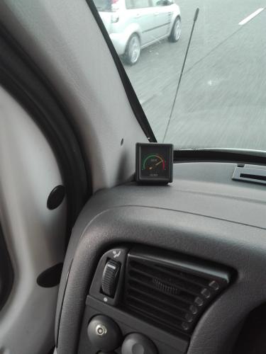

Secondo voi com'è la pressione olio: ho notato che è sempre molto elevata in marcia, può provocare problemi??

Con l'aumentare dei giri motore aumenta la pressione dell'olio.
Bisogna sapere a che pressione massima deve lavorare quel tipo di motore.
Se il manometro lavori a fondo scala non vuol dire nulla.

Quello strumento che hai montato sul cruscotto è un manometro per misurare la pressione dell'olio, e allora misura la pressione in esercizio di tutto il motore non solo della turbina; oppure è un manometro che misura la pressione d'esercizio della turbina? Dall'immagine non riesco a capire, i potenti mezzi dell'ufficio non lo consentono.

Misura la pressione della turbina, così mi ha detto il meccanico, prima si manteneva sempre sul verde/arancione, poi lui ha cambiato un tubetto che era crepato e sfiatava e da allora viaggio sempre con pressione più elevata?!?
spero non succeda nulla

Allora è la pressione dell'aria pompata in uscita dalla turbina.
Quest pompa di più...megliowink
