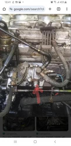

Salve, ho un problema, su un vecchio ducato aspirato 2.5 il motore parte bene e al minimo gira bene, quando accelero inizia a strattonare e fuma molto ma non sale bene,al minimo e’ perfetto

Dopo ti mando una foto, così mi dici quale è la vite, ma io non ho toccato nulla e da problema già a metà gas

Inserito il 20/04/2024 alle: 18:45:58
2assi
2assi
16/05/2011 3607
Inserito il 20/04/2024 alle: 18:51:01
Però  non fidarti, io non sono un meccanico, non vorrei che ci fossero controindicazioni. Io quel lavoro, lo facevo per fare giusto due tre chilometri, il tempo di revisionare. Non mi sono mai posto il quesito se, alla lunga, fossero insorti problemi. Erano i trucchetti dei vecchi autisti, ricordo che serviva un cacciavite a taglio per la vite di regolazione ed una chiave fissa da 10 per allentare e poi stringere il controdado. Oggi temo che un meccanico moderno, non sappia neanche di cosa si parla. Ovviamente, non ti ho chiesto, ho dato per scontato che il filtro sia pulito. Inoktre, dove arriva il tubo del gasolio, dalla pompa c alla pompa iniezione, sotto c'è  uno scodellino forato che funge da filtro, una volta restai  fermo ad una gita a Sanremo ed un vecchio meccanico di barche, venne e puli' questo filtrino... Cerca un meccanico o meglio un pompista con esperienza, dire anziano, parrebbe bruttolaugh

In risposta al messaggio di 2assi del 20/04/2024 alle 18:51:01
Forse ho capito, le viti che dici, agiscono sul comando del gas, più sviti più dai gas… ma io non l’ho toccato

Vi aggiorno… ho tolto il filtro del gasolio, l’ho aperto da sotto dove c’è  lo spurgo acqua ed è uscito gasolio bello pulito, ora l’ho cambiato , poi ho aperto  il filtrino che diceva due assi ed ho trovato acqua, poca,ma acqua… ora va quasi perfetto, ma alla prima accensione da freddo non si avvia immediatamente  fa due o tre giri prima di avviarsi e le candelette sono nuove poi parte sempre al primo colpo, non fuma più nemmeno sotto sforzo…
bravo 2 Assi, il consiglio più semplice era quello giusto
