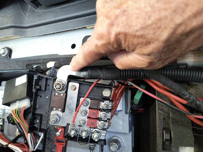

Vi aggiorno e chiedo:
Messa la batteria nuova, tutto è tornato normale, problema risolto? No. Dopo una settimana ci risiamo. Il quadro non dà segni di vita.
Ho riflettuto sull'uso dell'inverter per caricare la batteria della bici a pedalata assistita collegando un alimentatore Bosch da 250W - output 36V, 2A, al mio inverter onda pura NDS da 1000W.
Infatti il problema si è posto in coincidenza con tale utilizzo.
L'impressione, se non erro, è che stranamente la questione si pone quando carico a camper in marcia.
A motore spento le batterie servizio ai abbassano di 1/4 di carica.
TRa le varie prove ho risolto temporaneamente il problema staccando entrambi i poli della batteria motore ed attendendo circa un quarto d'ora.
Il quadro ha ripreso a riaccendersi e tutto ha ripreso a funzionare.
CHe ne pensate?

Il problema persiste ed ho notato che una lamella che si alimenta dal polo positivo dopo aver viaggiato, scotta al punto da aver fatto un'impronta sulla plastica della batteria (provo ad allegare una foto).

Se quella lamella scalda così tanto c'è un falso contatto, o la crimpatura del cavo o il dado lento, si è sciolta anche la plastica del dado autobloccante.
Proprio Cosi.
Ieri mattina, dopo il tentativo a vuoto di mettere in moto, nel notare la plastica sciolta del dado autobloccante, ho visto che si era allentato.
Serrato il dado che ora cambierò, tutto sembra risolto
Grazie a tutti quelli che mi hanno dato il proprio consiglio ed in particolare a quelli che, forti della loro esperienza/competenza ci hanno visto giusto
