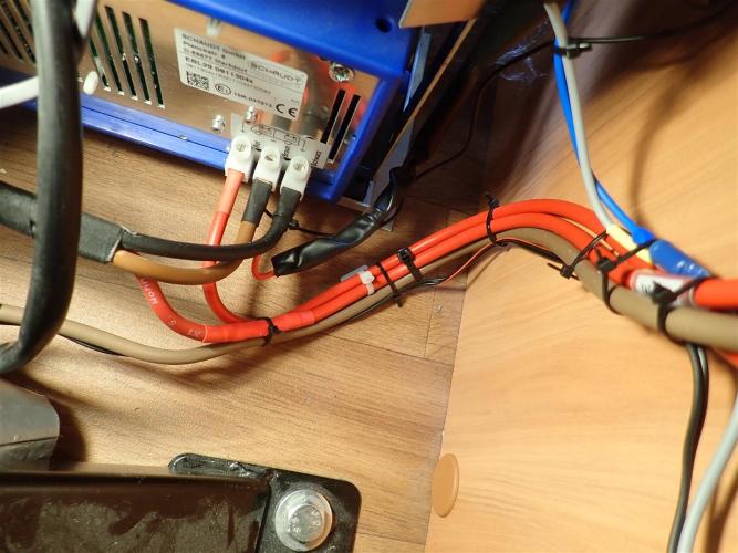

Sul retro della centralina ci sono i tre cavi da 16mm2 delle batterie. Sono fissati in morsetti a vite con taglio piano.
Prima di metteremano a quei cavi devi togliere il fusibile da 50A che c'è vicino alla BM e il fusibile da 50A che c'è vicino alla BS, così quei cavi non saranno piu intensione.
Qua vedi bene il morsetto dietro la centralina
foto che ho fatto in occasione della installazione del Booster Votronic
Segnati bene i colori perchè HYMER non so perchè ma non usa colori standard e quindi facile poi fare confusione:
ROSSO = + BM
NERO = + BS
MARRONE = Negativo comune
