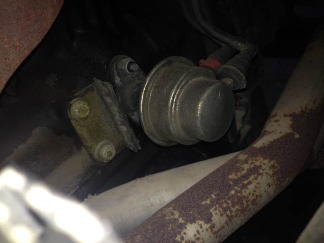

ho notato che premendo la lavettina sotto l'acceleratore (che non so minimamente cosa sia) riesco a far salire di giri il motore anche quando è caput
ho letto che bisogna fare qualcosa alla pompa AC, è questa per caso??

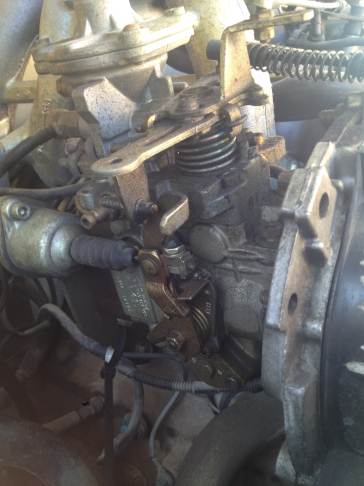

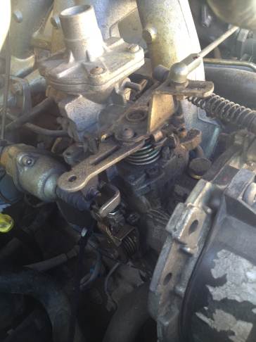

Ciao, il problema sembrerebbe poco gasolio o aria nelle tubazioni, controlla tutti gli innesti tubi,sfiato del tappo serbatoio  (provalo senza il tappo )
la levettina e del sistema anticipo a freddo, controlla anche la fase dalla cinghia distribuzione

prima di toccare la pompa iniezione fai controllare l'alimentazione,la pompetta AC è messa sul blocco motore  leggermente sotto il collettore di scarico,la vedi perchè arriva il tubo dal serbatoio, e manda il gasolio al filtro .
la levetta che sposti è quella che viene comandata dal filo del dispositivo extra anticipo-minimo accelerato a freddo

la pompetta AC è quella indicata.  solitamente si consuma il perno che la comanda ,per cui va tolta . e dopo aver controllato la misura del perno con una nuova , eventualmente sostituita.

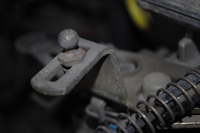

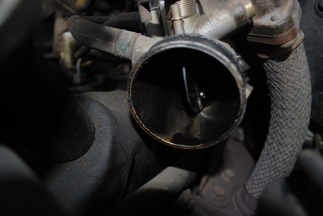

se ti puo' essere di aiuto posto le foto dell'eliminazione della valvola egr e del procedimento da seguire
1 - bloccasre la farfalla nella posizione di max apertura
2 staccare la leva che collega la pompa con la valvola
3 chiudere i tubicini in gomma con una sferetta adeguata vedi foto

facci sapere se il problema è la pompa, vedendo le foto quella che hai installata dovrebbe essere ver415 le trovi revisionate a nuovo, sui 850€.

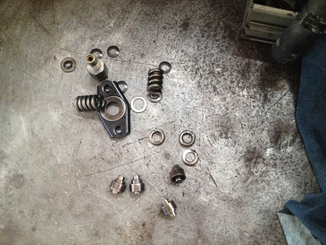

alla fine il problema era nella pompa di iniezione,delle molle si erano rotte incasinando tutto.
Quindi revisione a nuovo (spero) della pompa e cinghia distribuzione per la bellezza di 880 euri e quasi un mese d'attesa.
come vi sembra il prezzo?
i pezzi sostituiti (nella foto) sono tutti quelli presenti nella pompa o c'è qualcosa che il pompista non ha cambiato??

tutto regolare :  sostituito le molle , i rullini che lavorano sulla camme, la valvola di uscita ( probabilmente otturata ) , e serie guarnizioni.Se posso: al costo di?

prezzo giusto , infatti le ''molle'' fanno parte del gruppo pompante , che ha un prezzo elevato.
