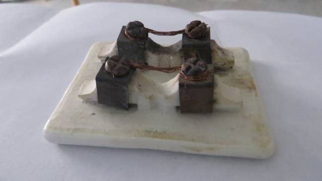

Federthago
Federthago
22/08/2012 4240
Inserito il 23/08/2015 alle: 16:53:26
Una volta i "fusibili" li facevamo così
.......certi botti
Federico
