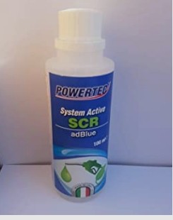

Ciao, ho lo stesso problema da qualche mese e sto cercando di risolvere con un additivo specifico da aggiungere all'adblue.
In effetti dopo aver percorso circa 300 km il messaggio di errore era scomparso per poi tornare, e così più volte in circa 1500km.
Non ho mai avuto blocchi motore e neanche preavvisi di blocco.
La prossima settimana farò circa 2000km e spero di risolvere in modo definitivo.

Scusa che additivo hai trovato per sto problema?
Credo che sia rivolta a me
l'additivo è questo ma non posso mettere il link perché risulta esaurito.
cmq il problema non è risolto, sparisce a tratti ma poi torna.
Ciao Giò
Sono riuscito a trovare il link
https://amzn.eu/d/1vOyxH5

Comunque sia, non penso si possa risolvere con un additivo, anzi fate attenzione che si possono complicare le cose.
 l'Adblue cristallizza all'interno del serbatoio? ,se vedete, si creano residui cristallizzati di Adblue che al contatto con l'aria evaporizza la parte acqua,
