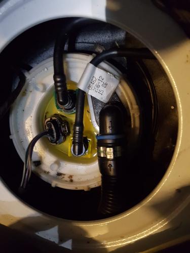

Ciao a tutti,
ho notato che nel mio camper (comprato usato) sul tappo del serbatoio si depositava del gasolio, come da foto allegate.
Secondo voi dov'è la predita?...è risolvibile o devo cambiare tutto il serbatoio?

Ciao Sarto.
Potrebbe benissimo essere un oring di qui tre innesti, prova ad asciugare bene e poi ricontrollare mettendo in moto il motore così da far andare in pressione il gasolio nei due innesti piccoli che sono andata e ritorno, mentre quello più grande è lo sfiato che in teoria potrebbe perdere solo con il serbatoio strapieno mentre viaggi.

Ciao Sarto. Potrebbe benissimo essere un oring di qui tre innesti, prova ad asciugare bene e poi ricontrollare mettendo in moto il motore così da far andare in pressione il gasolio nei due innesti piccoli che sono andata e ritorno, mentre quello più grande è lo sfiato che in teoria potrebbe perdere solo con il serbatoio strapieno mentre viaggi.
...ok Moby Dick grazie farò questo controllo.
Qualche mese fa l'avevo portato dal meccanico e lui mi aveva detto che c'era il tappo non montato bene, me lo aveva rimontato e mi aveva detto di provare e vedere se fuoriusciva ancora...ma secondo la mia ignoranza la perdita veniva da sopra il tappo non da sotto (come anche tu mi stai suggerendo).

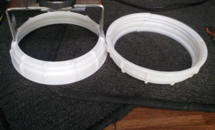

se non sbaglio, su quella serie si rompeva la ghiera

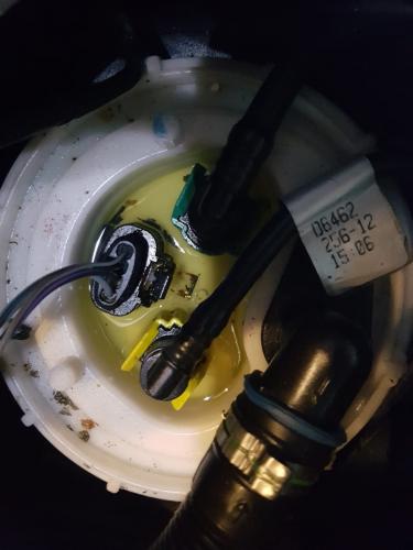

...ma se fosse la ghiera la perdita non sarebbe sotto al tappo?...
Quello che mi fa venire questo dubbio è il deposito di gasolio nella parte superiore dove ci sono tutti gli attacchi...

...ma se fosse la ghiera la perdita non sarebbe sotto al tappo?... Quello che mi fa venire questo dubbio è il deposito di gasolio nella parte superiore dove ci sono tutti gli attacchi...
teoricamente...
ma come ti hanno suggerito, asciuga e pulisci bene con uno sgrassatore, poi metti in moto e controlla da dove inizia a perdere
potrebbe essere anche una crepa della pompa che in viaggio fa uscire un po di gasolio
ma solo tu puoi controllare, qui davanti ad un monitor è impossibile

Potrebbero aver fatto la modifica al serbatoio e la guarnizione non è stata rimessa bene
Peró se perde sopra la verifica fa fatta sui tubi ingresso e uscita.
16/02/2006 65189
Inserito il 15/02/2022 alle: 19:20:27
Esiste anche la guarnizione che è sulla griglia di chiusura, potrebbe venire da li
