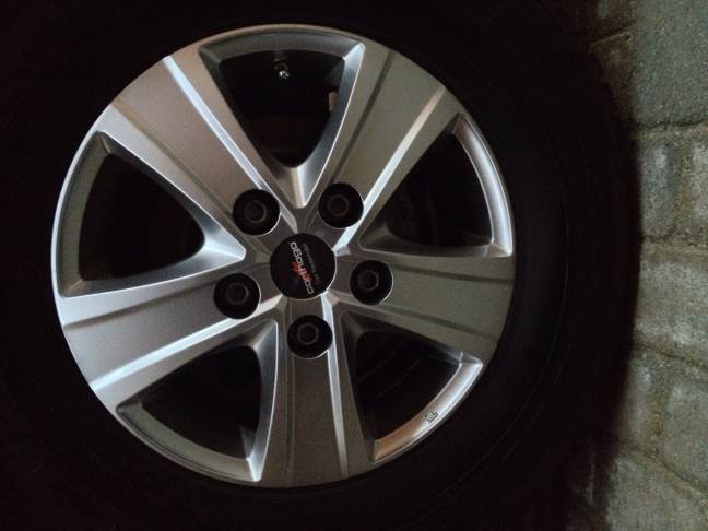

A parte il diametro del cerchio (questi in foto sono da 16) quelli in lega risolvono il problema eliminando anche le borchie buone solo per essere perse per strada o per far raffreddare meno i freni.
Usati da uno sfaciacarrozze non li trovi?
Un Ducato è un mezzo abbastanza comune...
Questi cerchi da 15" per Ducato li mettono 390 euro tutti e 4
http://www.subito.it/accessori-...
Ricorda anche che il Ducato ha due tipi di forature del mozzo INCOMPATIBILI tra di loro.
I cerchi in lega da 16" che vedi sul mio furgonato sono di concorrenza perché quelli originali Fiat hanno delle forature diverse e incompatibili con quelli da 15.
Marco.
