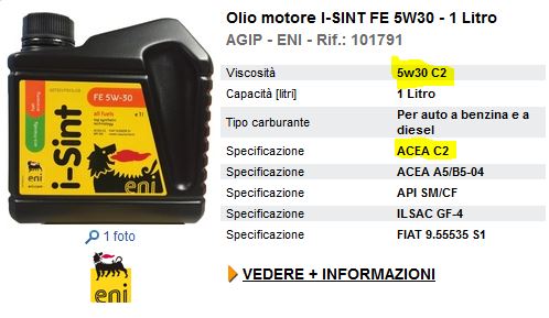

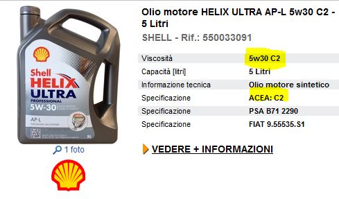

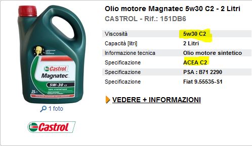

Per backmarker Un olio con specifiche uguali o superiori, ACEA C2 ( non ACEA C3 )
Per fg7 Oltre quanto detto sopra ricordati la gradazione 5W 30.
Non Selenia ( marchio consigliato da Fiat ) con quelle caratteristiche ed a bassi prezzi non ne trovi molti.

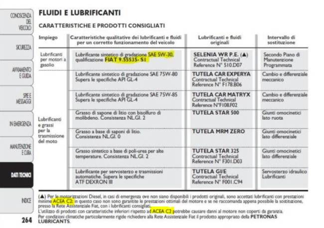

Questo il libretto uso e manutenzione Fiat

Per backmarker e per Roca.
Poco più sopra ho copiato ed incollato la pagina del libretto uso e manutenzione ducato x250 euro 5 ed euro 5+.
Se notate c'è chiaramente scritto che l'olio deve essere un 5w30 ( non dice assolutamente di usare un 5w40 o di cambiare gradazione con maggiore calore ambientale )
Inoltre al fondo pagina cita: " L'utilizzo di prodotti con caratteristiche inferiori rispetto ad ACEA C2 potrebbe causare danni al motore non coperti da garanzia "
Voglio ricordare che le specifiche ACEA C2 sono superiori alle specifiche ACEA C3
Io uso olio con quelle caratteristiche dal 2012 ( acquisto ) ho fatto un po di più di 35000 km. finora e sono stato ad esempio in Marocco in estate ( 2012 ) con temperature di gran lunga superiori ai 45°.  https://www.camperonline.it/diari-di-viaggio/2012-la-porta-d-Africa_4318

Se avessi usato un 5w40 avrei perso la garanziacrying ( oltre che imbrattamenti alla turbina a geometria variabile ed al Fap e all'EGR, maggiori consumi di gasolio e molto altro )

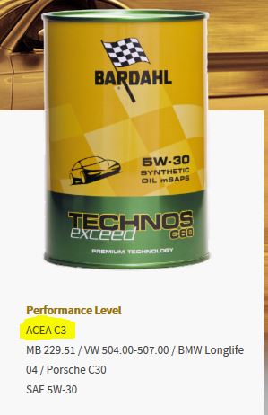

giusto per, del bardhal esiste anche la versione per motori dotati di filtro antiparticolato wink e 5w30.

giusto per, del bardhal esiste anche la versione per motori dotati di filtro antiparticolato e 5w30. lasciateli perdere i libretti uso e manutenzione quando i prodotti che scegliete sono migliori di quelli consigliati. pensa
che iveco per il mio consiglia un misero urania turbo o turbo ld che è un base minerale 15w40 che secondo loro puo durare 50.000 km    Se non riesci a ripararlo a martellate deve trattarsi di un guasto elettrico. Roberto
Nonostante sia un 5w30 anche il bardhal non supera le specifiche Acea C2
