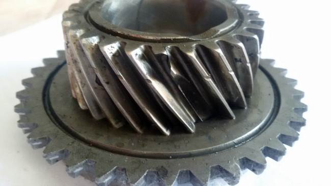

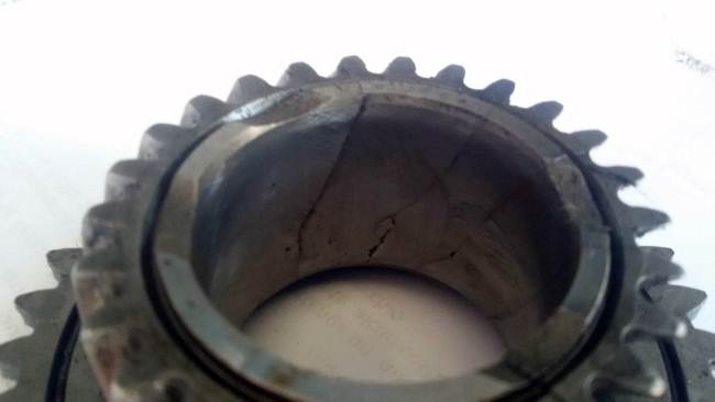

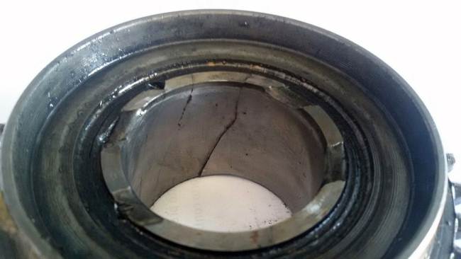

Come promesso, eccomi qui con un aggiornamento, anzi col problema risolto.
Qualche giorno fa ho raggiunto l'amico Michele (alias turbinello) che, dopo un veloce giro di prova, ha deciso di farsi carico del problema, ovvero smontare l'intero cambio per valutare il problema e decidere come intervenire di conseguenza.
Un lavoro decisamente impegnativo ed in condizioni tutt'altro che ottimali, ma a suo dire fattibile e così è stato.
Una volta aperto il cambio ha individuato il problema nella rottura dell'ingranaggio V^ marcia (che per fortuna non ha creato ulteriori danni), un "gioco" indesiderato di due cuscinetti e la non perfetta tenuta di due paraolio.
Stante il perfetto funzionamento (e l'integrità) di tutto il resto abbiamo optato per la sostituzione dei soli pezzi citati.
Cercare di capire il perchè ed il percome si sia creata la rottura è quasi impossibile, ma (da profano) escluderei il difetto congenito di cui tanto si è parlato.
In qualunque caso stamani sono tornato a casa con un mezzo in piena efficienza e la consapevolezza di aver trovato un amico meccanico (e non un cambiapezzi di cui si accennava nei precedenti post).
Non mi resta duque che ringraziare Michele (ed il suo socio) per l'impegno profuso e la serietà dimostrata smileyyes
Vi lascio con alcune immagini del "souvenir" che mi sono portato a casa surprise
Seguimi su

Sono contento che tutto sia risolto, belle anche le foto dell'ingranaggio incriminato. Leggendo tutto il post sono rimasto perplesso nel constatare che oggi sempre meno meccanici ( nb cosi chiamati ma di fatto non tali ) sono disponibili a sporcarsi le mani per smontare e riparare parti in avaria. Mi son reso conto che quello che impera è l'usa e getta che consente a questi signori guadagni facili senza faticare troppo e senza sporcarsi. Una volta si diceva chi trova un amico trova un tesoro oggi conviene dire chi trova un meccanico trova un tesoro, ciaoo.

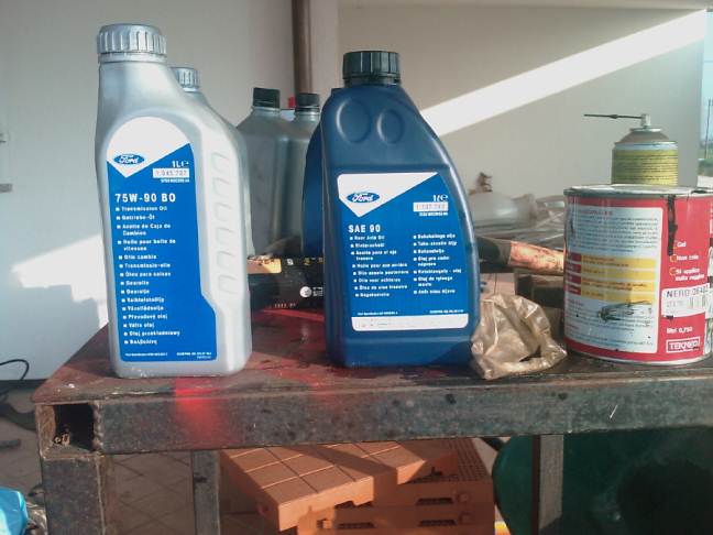

Ciao,per curiosita sai mica che olio avete messo nel cambio?io due anni fa avevo messo originale ford BO 90w mi pare ed il cambio scalda molto meno ....me ne accorgo toccando la base dell'asta metallica della leva delle marce .

Ciao,per curiosita sai mica che olio avete messo nel cambio?io due anni fa avevo messo originale ford BO 90w mi pare ed il cambio scalda molto meno ....me ne accorgo toccando la base dell'asta metallica della leva delle marce . saluti e felice che tu abbia risolto.
So che è un 75/90, ma in effetti non ho ulteriori dettagli e non sono del mestiere ...
Di sicuro mi sembra più "fluido" del precedente (soprtattutto a caldo) yes

Il cambio MT75 è ostico se non si usa un olio appropriato, a freddo diventano  duri gli innesti della prima e seconda marcia. Oggi l'olio più indicato è il sintetico della Castrol il Syntrans Multivehicle 75-90, ciaoo.

Questa è la foto degli olii che indica la Ford a sinistra quello per il cambio 75w-90 BO
l'altro Sae 90 per il differenziale post.
