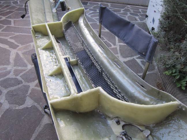

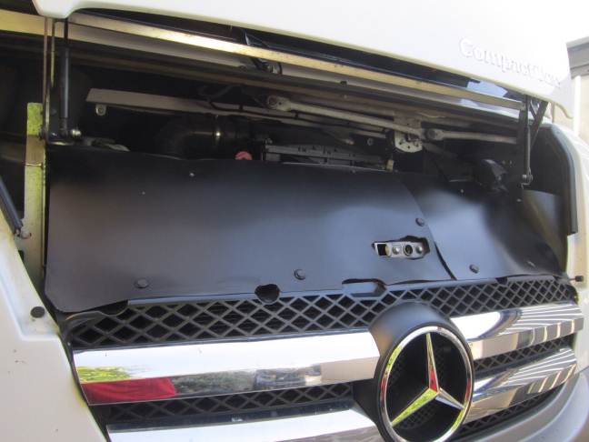

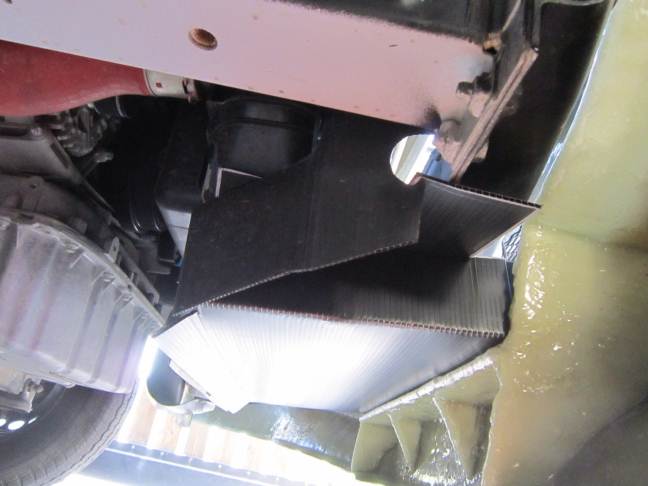

Avete mai fatto caso a quale temperatura esterna parte l'elettroventola ?per esempio in autostrada velocità costante 100km/h condizionatore acceso
Nal mio con 30gradi esterni la ventola era praticamente accesa in continuo,mi sono chiesto come mai,e mi sono convinto che fosse per il fatto che l'aria dalla griglia prima di attraversare i radiatori poteva sfuggire da tutte le parti quindi l'anno scorso ho modificato il paraurti aumentando il passaggio dell'aria e creando dei convogliatori come ci sono nelle meccaniche di origine in modo che l'aria fosse costretta ad attraversare i radiatori,il risultato è stato che adesso anche con 36/37 gradi la ventola non parte mai,solo in salita

Certo già provato,ho solamente cercato di riprodurre le condizioni della meccanica originale
