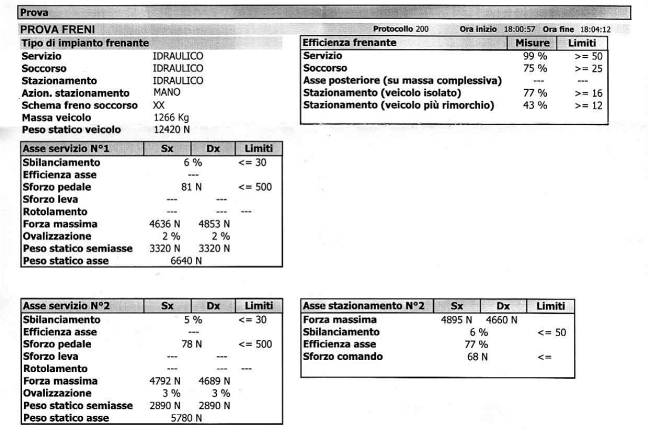

C'e' qualcuno che sa leggere il peso del mio camper visto che gli addetti alla revisione quest'anno non hanno saputo dirmelo?
Alessandro.
Ho fatto il calcolo 1 kg = 9,81 Newton ma i conti non tornano.
Modificato da alexpix il 23/12/2015 alle 18:53:56

Beh, se non hanno saputo dirtelo loro figurati se siamo in grado di dirlo noi indecision da quel che leggo penso che il banco prova sia impostato ad capocchiamm.
Alcuni banchi, ma forse tutti richiedono di essere impostati prima di fare la diagnosi. Quando feci la revisione al mio per sapere il peso per asse e per ruota dovetti fare esplicita richiesta al personale che impostò il banco per rilevare i dati richiesti.

Sembrerebbero i risultati di una macchina con motore e trazione anteriore (700kg circa asse anteriore e 500kg circa al posteriore)

C'e' qualcuno che sa leggere il peso del mio camper visto che gli addetti alla revisione quest'anno non hanno saputo dirmelo? Alessandro. Ho fatto il calcolo 1 kg = 9,81 Newton ma i conti non tornano.
e scritto  nella prima parte  che il  veicolo pesa 1266 kg
Era quello che intendevo anche io. Non mi sembra la scheda di un camper ma di una autovettura TA

Quella di fare esplicita richiesta e' stata la prima cosa che ho fatto e mi e' stato risposto di si e che non vi era nessun problema ma poi quando era sui rulli l'addetto alla revisione non e' riuscito a leggere sullo schermo allora ha chiamato il responsabile dell'impianto il quale non sapendo leggere  neanche lui mi ha detto che il peso lo avrei trovato in quel foglio che mi ha consegnato la segretaria.
Si tratta di camper semintegrale, nella revisione precedente c'era un altro addetto alla revisione il quale mi scrisse il peso in un foglietto che riportava circa 15 q.li davanti e 13 q.li dietro ma ora mi viene il dubbio che sia il vero peso.
Penso anch'io che non hanno impostato correttamente.

Anche io, appena comperato il camper sono andato in un centro revisioni di mio caro amico X sapere i pesi, morale, un semintegrale di 7,41mt pesava 31ql, avendo la carreggiata allargata, le ruote posteriori non rimanevano completamente sulla bilancia e si appoggiavano al pavimento.....

Ma ancora NON si è recepito che viene pesato l'asse, per tarare la frenata e NESSUNO và a verificare, interessarsi, fregarsi...ecc ecc del reale peso, ma è importante che l'algoritmo del sistema regoli la frenata rispetto ad un peso ? e che il valore impostato sia poi superato in fase di test? con uno sbilanciamento X ammesso ?
Ancora con il peso state ?
Molto onestamente, se volete sapere il peso del veicolo, andate su una pesa, su una bascula, adatta alla pesatura veicoli, per transazioni economiche (tarate e certificate !)

Concordo con te che il miglior modo di sapere quanto pesa, e quello di andare su una pesa. Però la somma del peso dei due assi, se corretti, dovrebbe corrispondere alla massa massima. se non corrisponde vuol dire che il sisteme e tarato e a tirato fuori  numeri ad capocchiamm. o no!? da quello che leggo lo strumento a rilevato una massa massima di 1266 kg. per cui essendo un dato errato, oltre alla massa massima anche il responso sulla forza frenante e errato.

lo strumento NON PESA !!!!! NON esattamente, NON è incaricato a farlo !!!!
Misura un valore, in KG, e rispetto a quel valore, tara la frenatura....Niente di più !
Che sia 1266, 1398, 1475, 1894... ecc ecc...Kg...Lui tarerà la frenatura di conseguenza, nell'ordine, Prima Anteriore, poi posteriore....se montassi a rovescio sul sistema...passerebbe anche... un Mulo con un carretto... wink

Ok ma quel valore da dove lo prende ?

Da un peso...che NON è quello assoluto, e reale, ma quello che andrà a gravare, teoricamente, sui rulli...
la domanda poi dovrebbe essere..."Su Quale Rullo" dato che sono due ???
Esatto, frenando, si carica quello anteriore quindi.... è un valore di riferimento SOLO PER LA FRENATA !!!!!

Infatti wink perciò avevo scritto ad capocchiamm  se si vuol fare riferimento alla massa massima reale del veicolo.

Quindi, risposta Ad Catzium, 6X8, tolto i -2, ma diviso per 6.175, il Totale, tolta la tara, và moltiplicato per il coefficiente 5,32, esclusa la massa netta, cui và sotratto il 4,23% per effetto del logico differenziale europeidoide,
il risultato, diviso per gli stati (23) dell'Euro Parlamento, ma Rivalutati per il moltiplicativo del coefficiente di Irpef , e del conguaglio, annuale, risulta un tanto come da Foglio Paga, si evidenzia quanto segue !
Il Mezzo paga, Direttamente nal Peso del Conducente, moltiplicato il......Percento !

Certi banchi revisioni però sommano i valori delle due pesate... e il programma non va avanti
e supera i 35 qli.

Concordando come spesso accade con Speedywink rimane il fatto che quel banco prova ha rilevato due pesi per i differenti assi che NON c'entrano una mazza con il mezzo in prova, ammesso che si trattasse di un camper....
In altre parole, rilevando un peso inferiore che in questo caso se era un camper è sbagliato.... si tarerà su un programma di taratura della frenata completamente sbagliato facendo emergere un impianto frenante in perfetta efficienza ma che nella realtà dei quasi 1200kg (indicativi) potrebbe non frenare un cappero...

Certi banchi revisioni però sommano i valori delle due pesate... e il programma non va avanti e supera i 35 qli.
Ad oggi, nessun sistema è così programmato !
Non và avanti SOLO se non viene fatta la prova di frenatura, o se non è superato con esito positivo !
Ma per il peso...Si wink

A me non è chiaro perche viene effettuata una prova di frenata prendendo come riferimento un peso mooolto inferiore a quello reale indecisionse di camper trattasi.
Sarà forse per evitare beghe con i clienti in caso in cui il responso fosse negativo? non lo sò è un mio pensiero.
