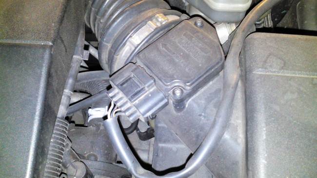

Buongiorno a tutti, ho un rimor nembo su transit 2.4 / 140 e da qualche giorno mi sono accorto che quando inserisco la retro ed accelerò con frizione schiacciata i giri motore ci mettono un po a scendere cosa che non succede come tolgo la retromarcia. Mi devo preoccupare oppure è una cosa normale ed io non me ne sono mai reso conto? Grazie.
lo fa anche la mia Mondeo  con mmotore Duratoq del 2004.
Quando fa le bizze risolvo pulendo con pennellino e disincrostante per contatti, il sensore sul debimetro.
Molta delicatezza per non rovinare i componenti all'interno del condotto, ma dopo pulito torna normale sia in retromarcia che al minimo, smorzando quell'orribile vibrazione del tendicinghia.
Provare non costa più  di 5 minuti di lavoro.

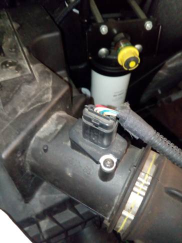

il mezzo c è l ho in garage
Provo subito e ti faccio sapere
Per sicurezza pui postare una foto indicativa?

È questo vero?

Effettuata pulizia ma il problema sussiste.

Si,comunque è quello.
