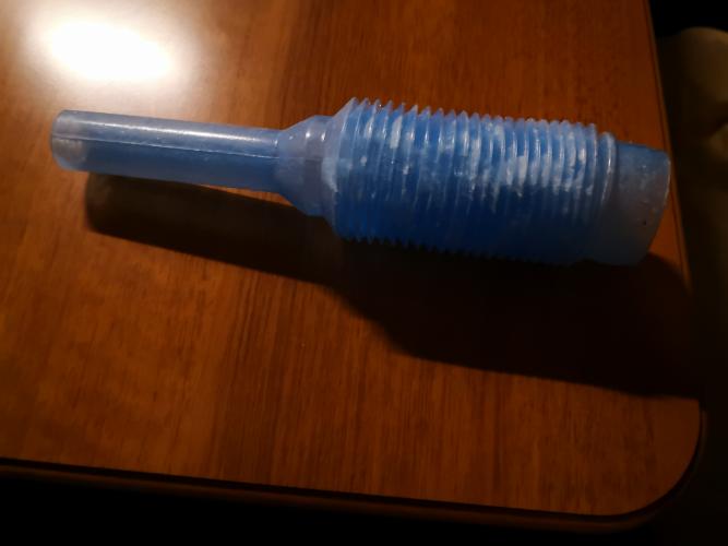

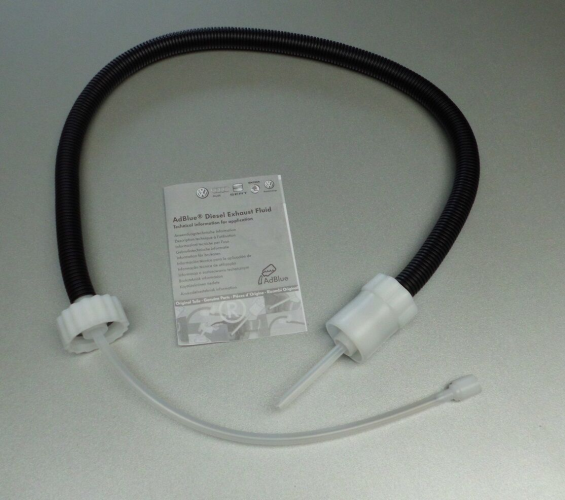

Anch'io quando ho preso la tanica Basf ho acquistato quel tubo ma, come te, non sono riuscito a travasare un bel niente: nel mio caso soldi buttati via Operazione riuscita benissimo invece con quel manicotto blu (identico
peraltro a quello indicato da Roberto) che era a corredo della tanica. Ciao Pierluigi P.S.: anche nel mio caso il serbatoio adblue è nel cofano motore, per cui nessu problema di riempimento

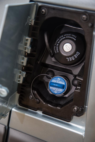

Oggi rifornimento stazione servizio ERG di Brugnago, appena fuori Autostrada La Spezia Genova, costo per litro €0,650.
PS. scusami, ma non ho ancora visto un Ducato FCA Camper, non furgonato, che ha il tappo dell'Adblue,forse tra qualche mese.

Le menate sono relative...  il mio camper prevede il rifornimento sia tramite tanica che pistola erogatrice, mentre la mia auto (Peugeot) prevede il rifornimento SOLO tramite taniche. Quindi trovare un sistema comodo non è una menata, ma anche una necessità.

La prima volta che ho aggiunto adblue ho usato il corrugato a corredo della tanica BASF ma il rifornimento risultava molto difficoltoso a causa della posizione del bocchettone sul gradino del motorhome, in pratica era quasi
più quello che versavo fuori che quello che andava dentro, quindi dopo un paio di litri mi sono fermato. Dopo alcuni giorni ho riprovato con un semplice imbuto collegato a un tubo che ho infilato bene a fondo nel bocchettone, rifornimento fatto in 5 minuti.

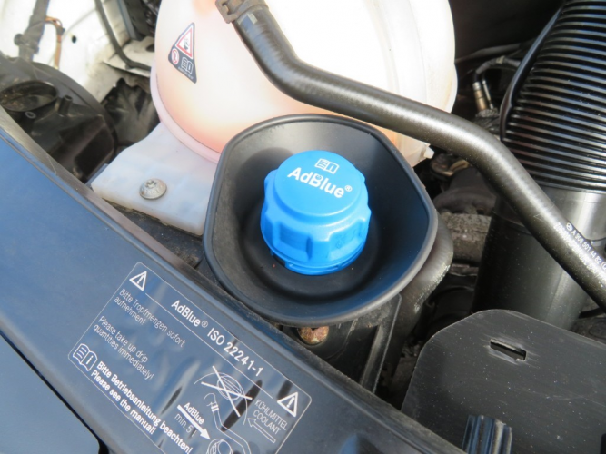

Il tubetto a corredo potrebbero anche non metterlo perchè è completamente inutile. Ammesso anche di riuscire a inserirlo nel bocchettone e versare, poi quando il serbatoio è pieno trabocca.
La cosa migliore è acquistare un apposito tubo che si avvita sulla tanica e sul bocchettone di rifornimento (entrambi bocchettoni standardizzati) e che ha un sistema che interrompe automaticamente il travaso appena il serbatoio è pieno
costa un po ma sono soldi ben spesi e non si spande neppure una goccia.
PS: l altro giorno passavo dal Bricoman e hanno l AdBlue BASF che è il migliore, in tanica da 10 litri a poco piu di 8 euro, non ricordo la cifra esatta dei cent.
Non ho capito dove sarebbe la paletta che apre e chiude?
Vuoi dire che una volta svitato il tappo blu, sotto c'è una paletta come quella che c'è nel bocchettone del carburante?
Da me nello Sprinter si svita il tappo e non c'è nessuna paletta dietro
QUI spiega l uso del tubo di riempimento .

Il tubetto a corredo potrebbero anche non metterlo perchè è completamente inutile. Ammesso anche di riuscire a inserirlo nel bocchettone e versare, poi quando il serbatoio è pieno trabocca. La cosa migliore è acquistare
un apposito tubo che si avvita sulla tanica e sul bocchettone di rifornimento (entrambi bocchettoni standardizzati) e che ha un sistema che interrompe automaticamente il travaso appena il serbatoio è pieno costa un po ma sono soldi ben spesi e non si spande neppure una goccia. PS: l altro giorno passavo dal Bricoman e hanno l AdBlue BASF che è il migliore, in tanica da 10 litri a poco piu di 8 euro, non ricordo la cifra esatta dei cent. Non ho capito dove sarebbe la paletta che apre e chiude? Vuoi dire che una volta svitato il tappo blu, sotto c'è una paletta come quella che c'è nel bocchettone del carburante? Da me nello Sprinter si svita il tappo e non c'è nessuna paletta dietro QUI spiega l uso del tubo di riempimento.
Esatto a circa 6 - 7 cm. dal bordo, quindi se non hai un tubetto di travaso o un imbuto che vada ad aprire la palettina l'ADBLUE non entra
