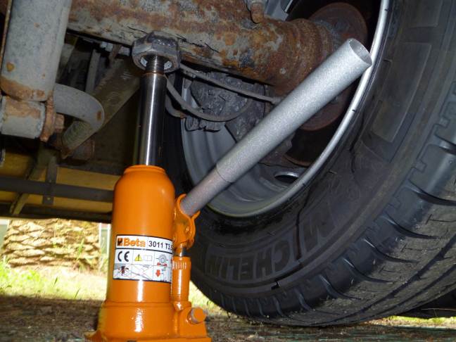

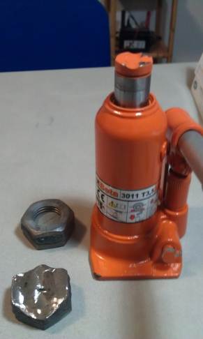

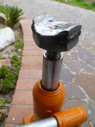

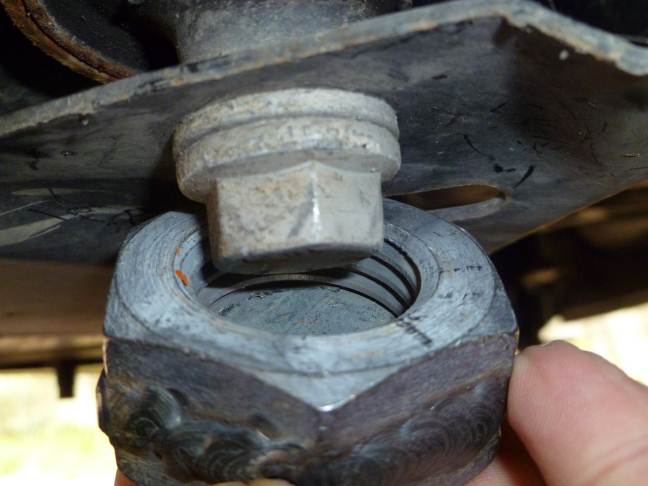

sai come ho risolto il problema rimessaggio? ho acquistato due crick a bottiglia da 10 ton (non dirmi esagerato, dopo una esperienza di esplosione di pneumatico per me la sicurezza, specialmente degli pneumatici, è prioritaria) . questi gli ho piazzati sotto i punti di contatto anteriori dove in pratica metteresti il cric se eventualmente uno dovesse forare. ho fatto fare, affinche non scivolino le parti a contatto due manicotti. per quanto riguarda la parte posteriore ho acquistato due cavalletti da tre ton. questi li piazzo sotto l'asse. Comunque,spero di essere stato chiaro, magari credo tu debba essere di verona lo sono anche io potremmo incontrarci e farti vedere il tutto. ti auguro buona Pasqua.

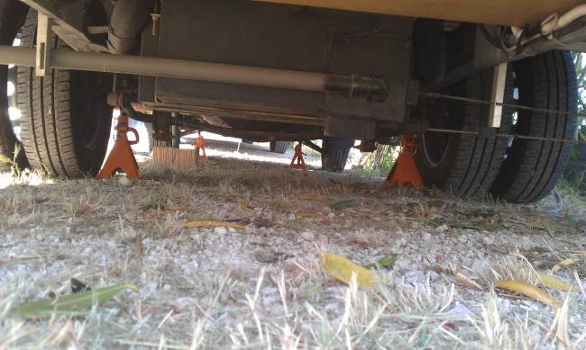

alex31
alex31
05/05/2013 823
Inserito il 27/03/2016 alle: 22:21:19

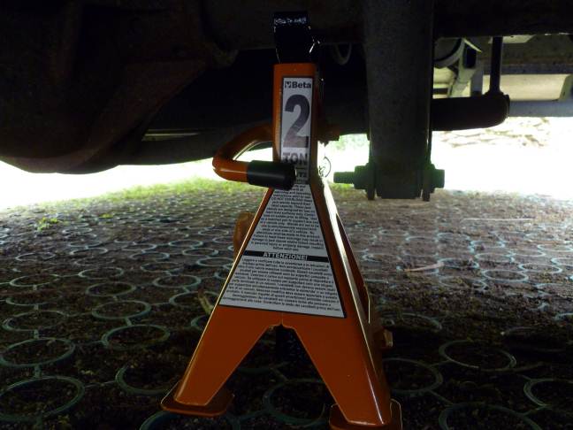

Ciao io per il mio Rimor SB faccio cosi.....metto le foto

Alex ha fatto come me, se eventualmente sono stato poco chiaro. Alex a messo le foto.
Bravo Alex le foto parlano da sole.

Alax, una domanda... mi sembra di vedere che tu hai usato 4 cavalletti da 2ton e un cricchetto idraulico per sollevare il mezzo. Corretto?

Alax, una domanda... mi sembra di vedere che tu hai usato 4 cavalletti da 2ton e un cricchetto idraulico per sollevare il mezzo. Corretto? Davide The beer is the answer... but I not remember the question...
Ciao, si ho "beccato" una delle tante promozioni che ha fatto la Beta utensili e ho preso 2 confezioni da 2 cavalletti e un crik a bottiglia . In poche parole , avendo un gemellato mi si è posto il problema del cambiare un pneumatico e ho visto che l'attrezzatura in dotazione al Ford ...è inutile. Una volta acquistato il pacchetto Beta alzare il mio mezzo di sicuri 35q è uno scherzo ....lo alza come se niente fosse. Sul posteriore i cavalletti si posizionano perfettamente sul punto dedicato ...mentre sull'anteriore mi son posizionato il più vicino possibile al punto di sollevamento.. Vai nei negozi specializzati di Edilmeccanica e chiedi delle promozioni beta ....avranno sicuramente il depliant o catalogo con tutte le offerte. Calcola che Beta è una garanzia....compro da Lidl e ho comprato anche una coppia di quei cavalletti....ma di sicuro non li metterei sotto un camper . Calcola che quando alzo il camper per il cambio gomme oltre al crik a bottiglia metto poi un cavalletto Beta che porto sempre con me.......non si sa mai.....il terreno può essere cedevole
