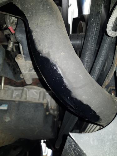

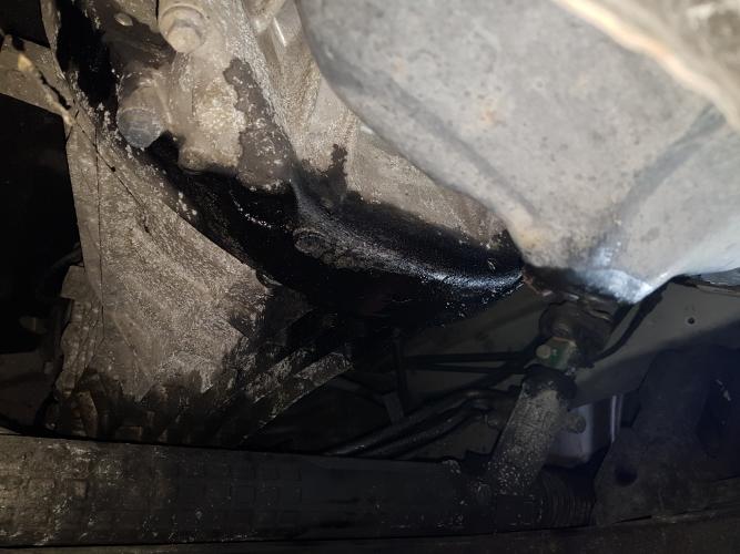

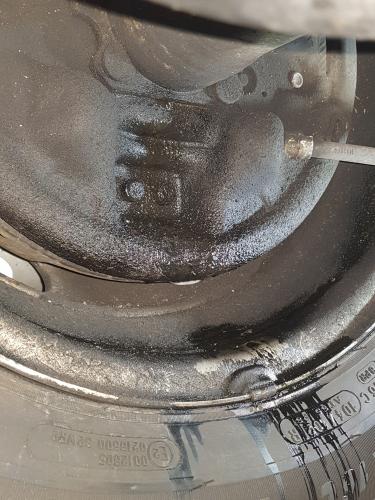

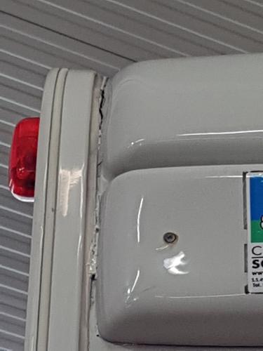

Confermo i pareri dati da chi mi ha preceduto. Ho avuto il Ford 125 cv 5 marce e a 100 km/h il motore gira a 3000 giri e in cabina è quasi impossibile parlare. Consumi medi di circa 8,5 km/l a 100 all'ora. Preso usato nel 2017 (era del 2004) l'ho venduto l'anno dopo perché ho cambiato pianta.
La trazione posteriore è formidabile, spinge bene sempre. Le 5 marce sono molto corte, quindi non hai alcun problema di partenza, anche in salita. Il problema è la 5^ marcia, che essendo appunto corta fa salire i giri motore e diminuire drasticamente il confort in autostrada.
Ho avuto in 12 mesi la rottura del cupolino posteriore e una importante infiltrazione in mansarda, entrambi risolti in garanzia.
Dal punto di vista meccanico, ho avuto la rottura del compressore aria condizionata (sostituito in garanzia) e delle importanti perdite di olio da entrambi i differenziali posteriori, dalla turbina e dal volano frizione.
Per il resto il camper era ok e mi sono trovato multo bene sia come spazio che come confort. Spazio interno abbondante con un piano cucina enorme; neanche nei più blasonati si trova un piano del genere. In un anno abbiamo fatto quasi 15.000 km spaziando dalla Sicilia fino ad Amsterdam. Stabile, sicuro e, ovviamente, fuori peso. In assetto da vacanza lunga (5 persone, serbatoi pieni, vestiario e tutto l'occorrente per il campeggio) ero sui 38,5q.
I prezzi mi sembrano leggermente alti. Il mio con doppi serbatoi, generatore, aria condizionata cabina e cellula, parabola automatica, gancio traino, TV, prese acqua e gas esterni, tendalino da 4,5m, del 2004 con 47000 km circa è stato permutato dal concessionario per un mezzo nuovo a circa 23.000€ nel 2018.
Rottura cupolino:
Perdita olio volano frizione
Perdita olio turbina
Perdita olio differenziale posteriore
