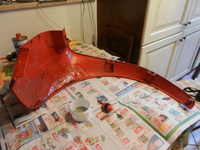

Inserito il 09/11/2015 alle: 09:04:59
Aggiungo le foto della mia "medicazione"...
http://www.sunny210.altervista.org/riparazione-paraurti-posteriore.html
