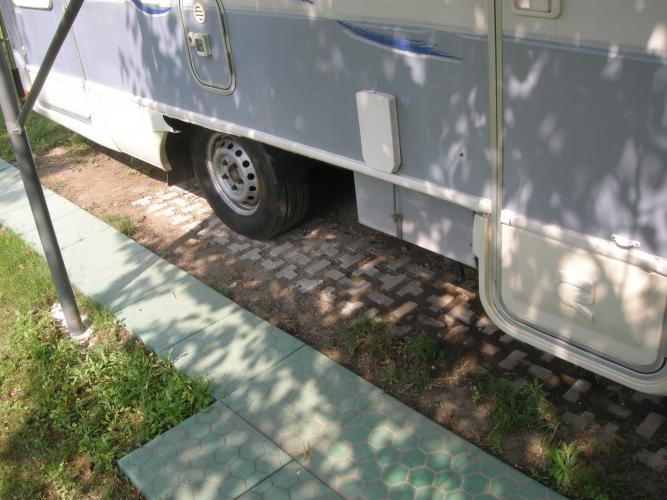

Lunedì scorso stavo rientrando dopo una vacanza di 15 giorni a Misano Adriatico, stavo percorrendo l'Autostrada verso Bologna-Torino, quando ad un certo punto sento un forte boato sul mio camper, comincia a sbandare ma riesco a tenere la direzione e spostarmi sulla corsia d'emergenza.
Col cuore a mille scendo e faccio il giro del cmper per rendermi conto dell'accaduto e constato che il copertone posteriore destro era scoppiato e distruggendosi mi ha strappato la fiancata bassa del mezzo.
Per fortuna i detriti non hanno colpito nessun mezzo che mi seguiva.
Giusto il tempo di mettere il triangolo che arrivano due pattuglie della Polizia che contatano il danno e mi invitano a spostare il camper fino alla piazzola che c'era 200 metri più avanti. Loro mi hanno scortato con i lampeggianti fino alla piazzola e sono andati a recuperarmi il triangolo. Nel frattempo avevo già chiamato l'assistenza che è poi arrivata nel giro di 40 minuti.
Io sono solo 4 anni che ho il camper e avevo letto quà e là di questi incidenti, ma vi assicuro che viverlo di persona non è per niente piacevole. Per fortuna ho l'abitudine di tenere il volante sempre con energia perchè se fossi stato un pò distratto potrebbe essere finita male.
Ho poi finito il viaggio di ritorno fino a Torino agli 80 km/h perchè non mi fidavo più delle altre 3 gomme, anche se erano del 2016.
Ora cambio le gomme e attendo i ricambi della fiancata e poi riparto, speriamo in bene.DSCN0774.JPG
