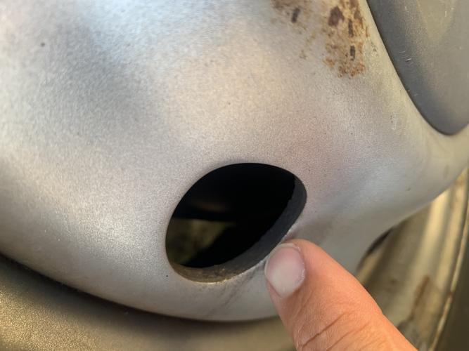

I cerchi sono in ferro originali, vedi foto , si sono rotti  in successione tutti nella stessa maniera nel giro di tre settimane
ho visto crepe simili e rotture dopo che il veicolo era scivolato sbandato sbattuto con le ruote lateralmente contro cordoli canalette di scolo laterali alla strada
cerchio in lega con tranciamento completo dei"" raggi"" e copertone ancora gonfio sull ""anello""

Secondo me cedimento dovuto a stress nel tempo a causa di errore trattamento del metallo.
probabilmente andato male qualcosa in fase di fornitura….cambio fornitore?
tra l’altro ad occhio mi sembrano belli magri rispetto a quelli del mio ducato.
i miei saranno 5mm di spessore.

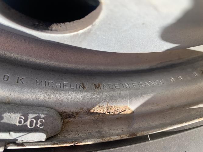

In risposta al messaggio di franco49tn del 10/08/2026 alle 11:55:48
Tempo fa , circa 10 anni, si parlava di cerchi difettosi costruiti in Turchia  che non erano conformi anche nelle forature e tolleranze. In special modo sul Daily. Se si potesse risalire dalle sigle al costruttore magari  anche i tuoi sono turchi....
sul mio è riportato il country of origin e produttore (Michelin)
ancora “roba Sofim”….con fornitori europei
image(246).jpgGia quelli del 244 di mio papà qui davanti a me che sono identici non sono Michelin ma Magnetto Wheels ma fatti in italia

bene bene gli ultimi interventi hanno ricordato  he su ogni disco c'è il nome del produttore
Fai una foto della scritta sui tuoi o perlomeno scrivilo qui
