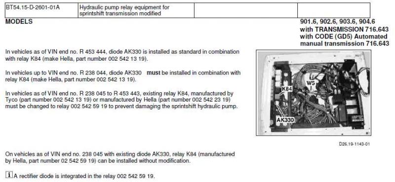

ragazzi buonasera, vi aggiorno. ho trovato un file in rete, molto importante, di cui vi incollo link
https://it.scribd.com/document/...
oltre ad illustrare per bene la modifica necessaria (guardacaso il malfunzionamento del relè causa la bruciatura della pompa), sono menzionati numeri di telaio dello sprinter oltre alle varie serie (tra cui rientra il mio). tra i vari componenti necessari al kit di modifica ( che se non sbaglio sono oscurati in seconda pagina per i non iscritti alla community ( iscrizione che che ho dovuto fare) tutti , dico tutti i codici riportano in fase di ricerca, a componenti originali mercedes.ora, mi sembra palese che non puo' aver redatto pinco pallino una rettifica cosi' dettagliata, anche se non ne ho ancora la certezza, dovrebbe essere la soluzione della casa madre ad un errore progettuale ( richiamo). spero che qualche amico utente del forum possa aiutarmi a documentare che sul mio telaio ci sia stato un richiamo ufficiale, e che i SIGNORI cui mi sono malauguratamente rivolto, se ne siano infischiati. se cosi' fosse accertato, credo che ci siano gli estremi per la richiesta di rimborso della pompa bruciata, e della seconda installazione.

ragazzi buonasera, vi aggiorno. ho trovato un file in rete, molto importante, di cui vi incollo link    oltre ad illustrare per bene la modifica necessaria (guardacaso il malfunzionamento del relè causa la bruciatura della
Non penso che ci siano stati richiami su questa problematica
questi che vedi sono i categorici del kit, o del relè, a seconda del telaio

Non penso che ci siano stati richiami su questa problematica questi che vedi sono i categorici del kit, o del relè, a seconda del telaio dopo quasi 15 anni, anche se con solo 65.000 Km, non penso che ti riconoscano qualcosa di questi tempi poi, hanno i cordoni della borsa  ben serrati, avendo dovuto chiudere tutte le fabbriche per virus buona fortuna Giorgio
Ciao Giorgio, è evidente che non hai seguito la mia vicenda dall'inizio. la pompa di primo equipaggiamento sono ben lieto di piangerla, ma la seconda, quella fornita da me all'officina MB van&bus, bruciata dopo poche centinaia di metri dall'uscita del conce, vorrei dimostrare che è stata una loro negligenza, ne è conseguita un doppio costo di montaggio. Altro che cambiare il gruppo idraulico senza vedere nulla...
