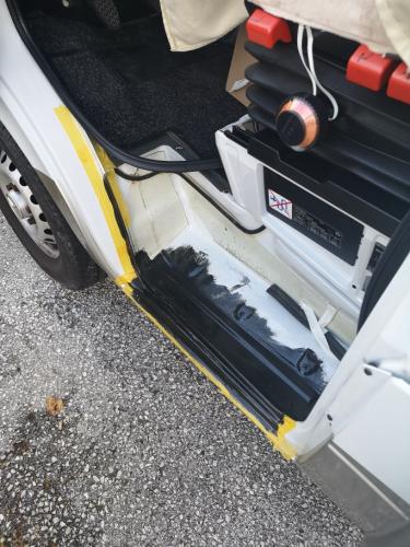

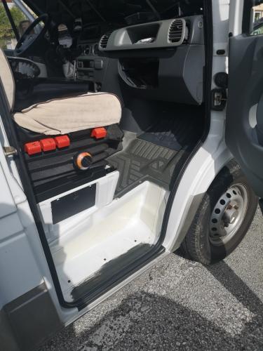

IMG_20241012_092354_resized_20241012_051653030(1).jpegIMG_20241012_140603_resized_20241012_051652818(2).jpeg
lo ho messo questo autunno, ho dato tre mani, proprio ieri ho guardato, è perfetto, il camper è all’aperto ed ha piovuto parecchio, hai sgrassato prima?

Bene ma nel caso specifico io matterei pure dei paraspruzzi che sicuramente aiutano a preservare la parte. Riguardo alla ruggine il modo più sicuro per evitare il deterioramento della parte interessata è la sua asportazione o passivazione altrimenti quella continua a lavorare sotto la vernice.
