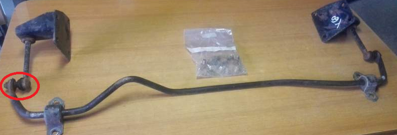

Io nel Ford Transit del 2002 avevo un problema simile, ma me lo faceva al posteriore. Nel mio caso era la barra anti-rollio sulle ruote posteriori che aveva un bullone che si allentava quando il mezzo si "coricava" di lato: lo sentivo quando facevo le rotonde o curve molto strette, un tonfo metallico.
Però, come detto, me lo faceva al posteriore. Non so se il tuo mezzo ce l'ha sull'anteriore ma potrebbe essere quello uno dei possibili problemi.
Ti metto un cerchio sul bullone che si allentava, magari dacci un occhio almeno per escluderlo.

grazie, provo a guardarci. Come hai fatto a capire che si svitava? hai messo della carta?

No, il meccanico dell'officina Ford è andato a botta sicura, era un problema conosciuto.
