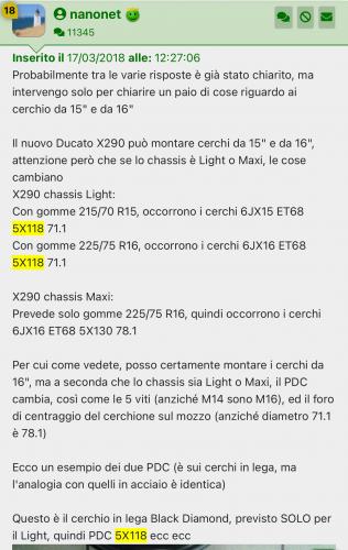

Cos’è il CDC?
Ho trovato copia del libretto di circolazione ma non c’è scritto nulla
Nel libretto uso e manutenzione nemmeno ma mi sono ricordato di un vecchio post di nanomet e ..bingo
Non scomodo chi è in ferie per cose meno importanti, se fosse necessaria di sicuro lo farebbe…
Modificato da Grinza il 04/08/2024 alle 18:21:04

Alla fine ho risolto senza disturbare nessuno ed ho trovato anche una foto del libretto

Dopo aver capito quali ruote sono ecco che la ricerca diventa difficile, la Fiat non ne ha disponibile, i concessionari (contattati due) nulla, stasera proverò al disfacimento ma dubito (su Ebay ce n’è uno dubbio)
Se qualcuno ce l’ha o sa dove trovarli me lo faccia sapere grazie
