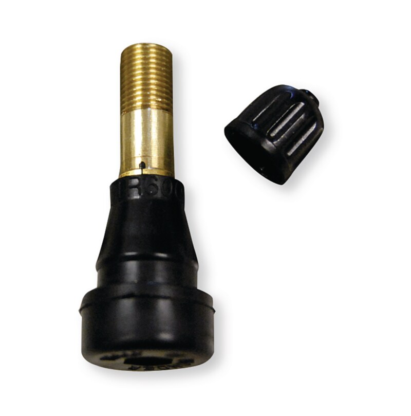

perché considerate male le 15" ? su un camper non è meglio averle un pelo più piccole ? non sono un suv da rapper.  devo ancora andare a vedere il libretto perché in questi giorni non ho molto tempo. ma sono l'unico ad aver avuto problemi alle valvole ? la settimana scorsa sono andato in garage e mi sono trovato il camper a terra e sono andato dal gommista e mi ha detto che la valvola era scoppiata perché fiat monta valvole in plastica che tengono fino a 2 atmosfere e le nostre gomme vanno gonfiate a 4 e 1/2 e mi ha consigliato di sostituirle tutte

Il gommista ti ha detto bene, le valvole da auto non reggono la pressione, che solitamente in un camper con ruote da 15" va tenuta a 5 bar mentre in quelli con ruote da 16" a 5,5 bar.
Se non si vogliono montare valvole metalliche, esistono anche valvole in gomma, ma rinforzate in metallo internamente e che tengono comunque le alte pressioni.
La Mercedes monta quelle  , si chiamano TR600HP e portano fino a 6,9 bar
https://shop.berner.eu/berner/it/product/58232

grazie delle dritte... purtroppo ho guardato il libretto e il mio furgone tiene solo le 15" anche se è omologato 3500kg...ho ordinato oggi le pirelli dal gommista che mi sostituisce anche tutte le valvole
