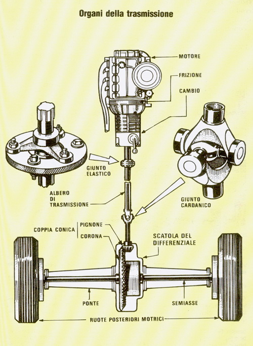

quote:Risposta al messaggio di le petit vagabond inserito in data 21/08/2012  20:18:40 (Visualizza messaggio in nuova finestra)>
> [:I][:I][:I] scusa, dimenticavo un pezzo: nella figura la crociera albero di trasmissione = un pezzo interno del giunto cardanico, quella che assomiglia ad una croce immaginaria [^][:D][;)][:0] Cordialmente, Diego Chi dubbi non ne ha chissà cosa farà, tu dimmi dimmi tu quanti dubbi hai ^_^ L'importante nella vita è esserne convinti,,,...

quote:Risposta al messaggio di ColPapy12 inserito in data 21/08/2012  22:15:37 (Visualizza messaggio in nuova finestra)>
> Cos'è, l'immagine di ... un Giulia o Giulietta, ante 1970...? [:D] anche se il Giunto in gomma sembra più...anni 60... Bello e Chiaro però [;)] [:D] Ciao Gianfranco

quote:Risposta al messaggio di Speedy3 inserito in data 22/08/2012  13:47:16 (Visualizza messaggio in nuova finestra)>
> il filtro aria così tondo non mi sembra Alfa..pare più Fiat o Lancia...anche il cambio a lato della scatola non è Alfa....[;)][;)][;)][;)][;)][;)][;)][;)][;)][;)] il difetto non corrisponde agli ammortizzatori...sono più propenso per una sfaldamento delle tele all'interno di un battistrada....o albero di trasmissione da bilanciare...anche se il saltellamento doveva essere generale e non solo al retrotreno...

quote:Risposta al messaggio di giannx695 inserito in data 23/08/2012  12:47:31 (Visualizza messaggio in nuova finestra)>
> Vero, ma.... [:D][:D][:D][:D] Negli anni, con carburatore Verticale.... Comunque, si vede che è una schematizzazione, neppure il giunto Alfa era fatto così [;)]... ma mi piace...per l'età [;)] [:)] Ciao Gianfranco
