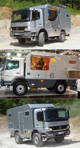

Io ero andato a vedere un bel 100q lungo 6,60 e con quello si va anche fuoristrada wink.
Poi mi sono svegliato dal sogno e ho realizzato che non avevo i 250mila euro, ne ora ne mai crying
Bimobil EX480, Il mio concetto di camper in patente C wink
