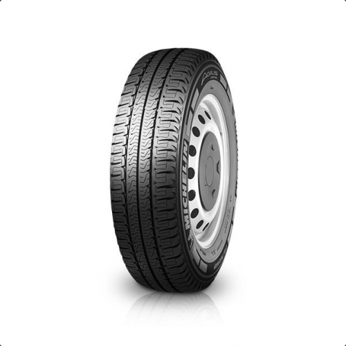

Alla fine ho preso queste:
MICHELIN 215/70 R15CP 109Q  Ordinate domenica sera, consegnate dal corriere venerdì a mezzogiorno. Pagate 114€ più 10€ per il montaggio ciascuna. Credo di avere spuntato un buon prezzo...
