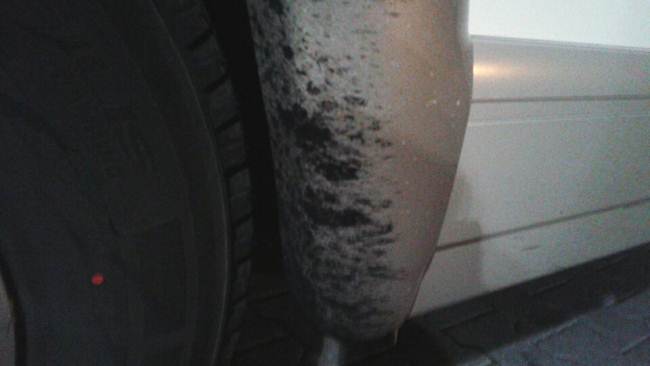

Ciaoa tutti, quesito per i meccanici:

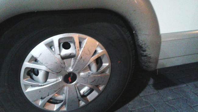

camper nuovo su ducato telaio alko 45ql con 1700 km : torno da un week end e trovo il parafango sporco di nero . Sono schizzi sembra di catrame ma non lo è: con il dito pulendo viene via e non sembra unto. vedi foto.

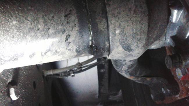

guardo sotto il camper  e la ruota internamente e il cerchio è pulito non si capisce da dove vengano gli schizzi ma noto da un giunto dell'assale una goccia di grasso (credo) vedi foto
l'altra ruota non presenta tale fuoriuscita ma una leggera umidità li dove vedete goccia.
E' qualcosa di grave?  mi vengono i brividi a mettermi in mano ai meccanici fiat di zona...

Quel Telaio, con le barre di Torsione, và periodicamente ingrassato, con grasso per Estreme Pressioni (grasso EP o XP),
meglio che ce ne sia troppo, piuttosto che poco, ovviamente,
se ne fuoriesce da li, probabilmente, o ne è stato pompato in eccesso 8 e non mi disturberebbe), o i gommini o gommoni, del braccio...sono o iniziano a cedere, ovvero a schiaciiarsi, ma non vuol dire che sia grave, tutti i gommini, si seccano, si schiacciano col tempo....
Quando devi fare la manutenzione, fai ingrassare l'assale posteriore (che ha una procedura per l'ingrassaggio...ovvero entrambe le ruote sollevate, ingrassaggio e movimento dei bracci ecc ecc...), e direi di non preoccuparsi troppo.
se temi...fallo vedere, perchè comunque, da un PC....è sempre poco...ovvia la situazione wink

Ritieni normale dopo soli 1700 km? il camperr è nuovo....omologato 45 ql  peso in ordine di marcia sui 42 /43

Normale ma...NON ovvio,
è stato ingrassato...Notevolmente, e...francamente, da meccanico, meglio che sia Troppo ingrassato e che lo sputi, piuttosto che...sia scarso e si usuri o grippi un biscottino ! wink

Capitato a me anche se in maniera appena percettibile, primo viaggio dopo ingrassaggio qualche schizzo di grasso sul passaruota.
E sono sicuro che non avevo ecceduto nell'ingrassaggio, fatto personalmente con pompa manuale,
grasso specifico
e mi sono fermato appena con la pompa ho sentito duro, prima che uscisse fuori.
Secondo me li qualcuno ha esagerato, casomai con una pompa pneumatica (che dicono di non usare per questo lavoro) e poi andando, casomai si scalda e lo sputa, va sul pneumatico che lo spara ovunque.
Leggevo che insistendo troppo si potrebbe spostare dalla sua sede una specie di paraolio che tiene il grasso in sede, ma non so se sia vero.
