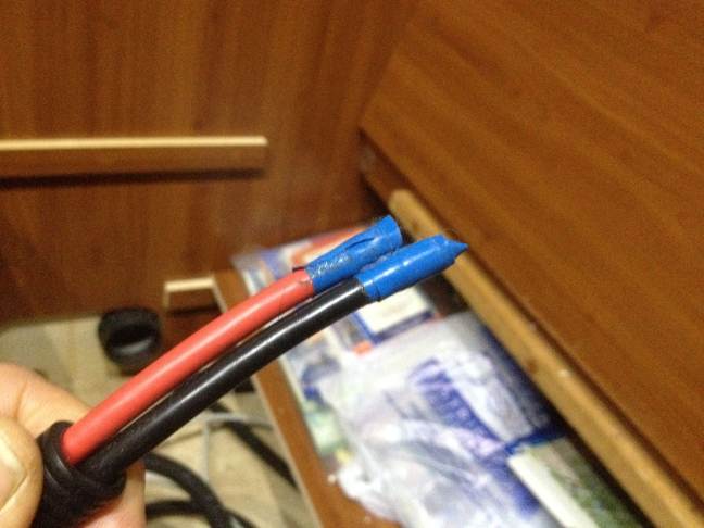

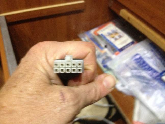

Buongiorno a tutti
volevo sapere che cosa sono questi cavi e questo spinotto, sono dentro la cassapanca del mio Mobilvetta Kea M70.
Grazie Stefano

molto probabilmente il precedente proprietario aveva due BS, quella, se è così, è la linea per il parallelo.
Guarda se, all'interno del vano, vi sono altre "tracce" riconducibili ad una precedente installazione... contenitore per batterie... fori di viti sul pavimento...
Il connettore (femmina) è alimentato?
Potrebbero anche essere (i due cavi) l'alimentazione di un inverter... smontato.
Buoni chilometri a tutti!
