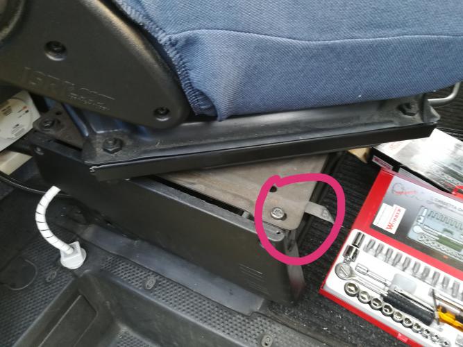

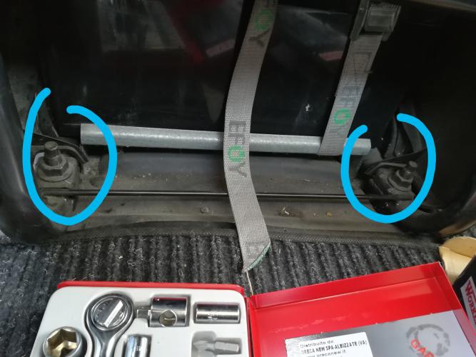

​​​​​​Per la sostituzione della BS sotto sedile passeggero ducato x244, intervengo togliendo tutto sedile o dalla piastra in su?
Rosso foto da piastra in su, azzurro tutto sedile
Allego foto per intenderci meglio
Grz
Ps in un altro post si parlava di filetti ma nonndel tutto certo è quanti sono

no non devi togliere tutto, ti basta dalla piastra in su e poi togli le protezioni laterali e alloggi la nuova batteria.
Grazie mille per la pronta risposta
Adesso devo procurarmi le chiavi torx della misura adatta, ho visto xhe il kit chiavi che ho non arrivo alla dimensione della vite. Sotto c'e' dado saldato o va tenuto fermo con chiave?
Grz ancora

Grazie mille per la pronta risposta  Adesso devo procurarmi le chiavi torx della misura adatta, ho visto xhe il kit chiavi che ho non arrivo alla dimensione della vite. Sotto c'e' dado saldato o va tenuto fermo con chiave?  Grz ancora
Sul mio serve una chiave da 13 sotto,dopo ho tolto le torx e messo bullone esagonale a resistenza.

Buona idea cambiovite, se facessi cambio preventivo pitrei fare cosi trovando chiave in prestito :)
