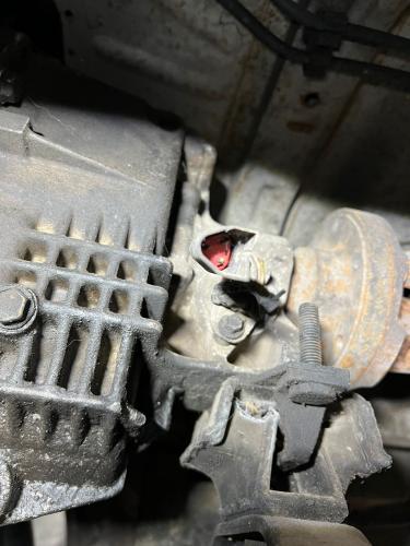

Buongiorno a tutti,
Scrivo perche ho da poco acquistato un camper su base ford transit 2.5 aspirato Diesel del 1992.
Il tachimetro non funziona cosi il mio meccanico ha cercato di capirci qualcosa sotto e mi e' stato detto che con tutta probabilita' e' stato sostituito il cambio, questo perche il cambio presenta un aggancio a spinotto mentre il cavo del contakm, che e' fascettato li a fianco, e' di tipo tradizionale a filo.
Allego la foto del cambio che monto attualmente.
Ho anche acquistato il libretto di officina del mezzo per farlo vedere al meccanico, e praticamente l'ingresso del cavo sta dal lato opposto di quello a filo ma e' saldato con un tappo.
Qualcuno ha qualche soluzione miracolosa da darmi ?
Grazie mille in anticipo a tutti

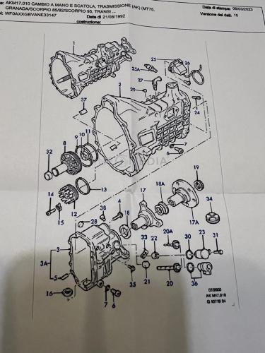

Il ricambista Ford mi ha fornito lo spaccato del cambio trovato con il mio numero di telaio. Ma io ho paura che e' stato cambiato perche altrimenti non avrei trovato il filo fascettato li a fianco. WhatsApp%20Image%202023-03-07%20at%2013_01_15.jpeg
13/09/2006 5856
Inserito il 10/03/2023 alle: 09:22:09
Il cambio mostrato in foto avuta dal ricambista è l' MT75 , ora basta che confronti quello nella foto con quello montato per capire se è un MT75. Tieni presente che i cambi montati da Ford prima di questo fisicamente sono diversi è impossibile confonderli con l' MT75. Per capire cosa c'è sotto devi pero cercare sul cambio qualche riferimento.

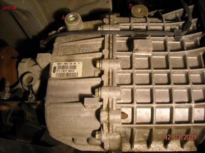

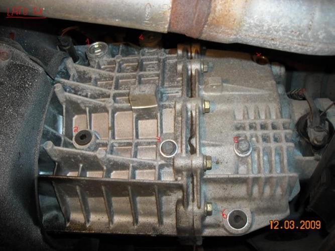

Queste sono due foto reali prese da sotto il Transit del MT75

Il cambio e' identico c'e' solo una differenza che nel mio ci sta lo spinotto, sul lato sinistro, mentre da quello che ho capito dovrebbe esserci l'ingresso del cavo a sinistra. Buco che e' saldato. E' come se lo stesso cambio fosse utilizzato sia per tachimetri elettronici che analogici. Che palle mi sa che non vedo grandi soluzioni
angeligno15
angeligno15
09/03/2023 4
Inserito il 10/03/2023 alle: 10:04:17
Ma la cosa che vorrei sapere e', in quello spinotto che cacchio ci va attaccato? ed eventualmente dove si trova?

Quello spinotto che si vede a dx in alcune versioni sulla sierra ford era utilizzato x il "tassametro" dei Taxi devo controllare nel mio dal lato sx fronte marcia cosa c'è...
