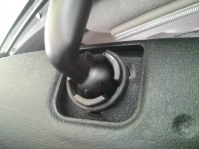

Un aiuto da chi lo ha già fatto o se ne intende più di me. È possibile, senza romperlo, staccare solo lo specchio retrovisore interno del Ducato? Vorrei usare la "pallina" per agganciarci altro. Posto una foto per essere più chiaro:
È abbastanza chiaro che se forzo la cosa lo specchietto si sgancia, ma si rompe anche?

se nn ricordo male, puoi staccare il gambo dal parabrezza facendolo scivolare verso l'alto e sul vetro rimane solo una piastrina a incastro.
Una volta in mano puoi fare forza sul gambo e la sfera scatta fuori.
Nel mio Ducato del 1999 lo sfilavo così per chiudere i remis.

Lo specchietto l'ho smontato (c'è una base esagonale che resta sul vetro)... il problema è lo specchio dalla pallina: facendo poca forza non esce. Siamo sicuri che non mi rompe tutto?

Sicuramente per agganciarlo hanno fatto forza, proverei a scaldare la plascica con un phon un modo da ammorbidirla ma non è detto che ce la fai

Ora, non vorrei farti fare un danno, ma secondo me se forzi la pallina scatta fuori, ma bisogna forzare mica poco. Poi però rimetterla dentro è molto piu difficile e in quella manovra si potrebbe crepare il vetro.

Sul parabrezza c'è incollata una basetta che serve come sostegno dello specchietto, se non si ha molta dimestichezza meglio non giocare con il togli e metti lo specchietto, la basetta se si scolla porta via schegge di vetro, e il danno sarebbe serio, il peso che può sostenere questa basetta non è molto superiore a quello dello specchio, inoltre è stato progettato per sganciarsi in caso di urto per non causare lesioni agli occupanti...
se si volesse utilizzare il supporto ti consiglio dato che il braccio e semi universale di comprare in demolizione uno specchio per vetture Fiat se stiamo parlando di Ducato, e romperlo per recuperare solo il braccio, tieni presente che la sfera e di dimensioni ridotte rispetto allo standard telecamere o navigatore, si potrebbe costruire con poca spesa un supporto femmina su cui incollare la piastrina che vuoi utilizzare.
