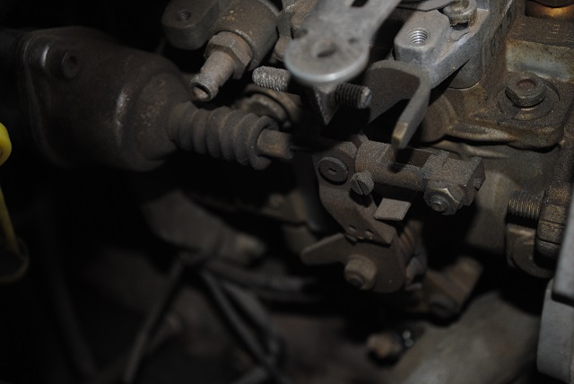

quello che segnali è il dispositivo extra anticipo - minimo accelerato.Vedrai che oltre ad un filo di corrente il dispositivo comanda un cavetto che tramite una leva alza il minimo fino all raggiungimento della temperatura di esercizio,controlla che questo cavetto sia in posizione di riposo e che non interferisca con la leva dell'acceleratore.Praticamente devi guardare che la leva attaccata al ''barilotto'' sia a riposo e non ci sia il cavo tirato( questo a temperatura di esercizio,) ,se tutto funziona il cavo in questione deve essere teso a motore freddo e rilasciarsi dopo qualche minuto dalla messa in moto.

il dispositivo in questione è questo,dove si vede bene il cavo con morsetto fermacavo che alza il minimo a motore freddo.
