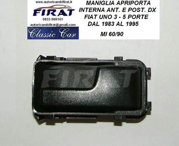

Inserito il 24/04/2016 alle: 08:20:51
dovrebbe essere simile a questa
con maniglia aperta spingi indietro e verso il pannello
