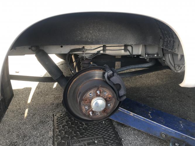

Metto una foto fatta il mese scorso in occasione della sostituzione dei pneumatici che passano dai Michelin CP ai Continental AllSeason C e sono passato dalle 5.5 Ate di pressione consigliate alle 4,6 trovando ulteriore beneficio.
Al momento mi trovo molto soddisfatto e, casomai dovesse succedere, farò montare ul ulteriore foglio di balestra.
Ah, il cosiddetto 'Tampone'  è parte funzionale del sistema sospensioni.
