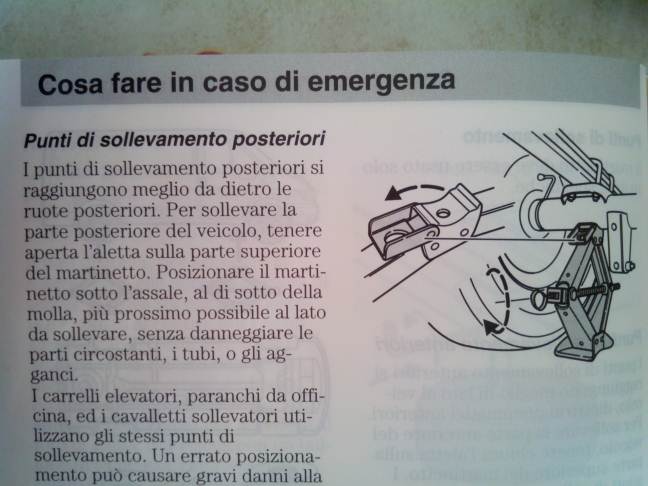

Salve, posseggo un camper ford catamarano 6 con ruote gemellate acquistato da non molto. il mio problema è che non so, non avendo il manuale di manutenzione,  dove sollevarlo dalla parte posteriore in caso di necessità. Per intuito, non vedendo punti di attacco come nella parte anteriore, credo sia l'asse delle ruote. Potete aiutarmi a capire? Vi ringrazio e all'occasione vi auguro buone feste.

Ciao Vincenzo sono Danilo,queste sono le foto del manuale di manutenzione.
un saluto.

Ciao Vincenzo sono Danilo,queste sono le foto del manuale di manutenzione. un saluto.
Ciao Danilo
ti ringrazio con queste immagini sono sicuro di non avere più dubbi.
Ringrazio te, e "il Sig. Salito"

Sulle balestre mai neanche con quello a carello scivolerà comunque essendo la balestra elastica. inclinata e liscia come hai visto nei disegni gli appoggi sono ad incastro o comunque non lisci
​se si vuole andare andare con il corpo sotto il camper solo dopo averlo puntellato con altri appoggi.cavalletti a base larga non succede tutti i giorni ma uno all anno fa la fine del topo. anche i meccanici

non si va sotto ad in veicolo sostenuto solo dal cric .lo si deve puntellare sostenere con attrezzatura solida e stabile
